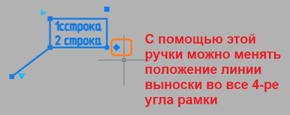

Выноска не подойдёт?
https://cloud.mail.ru/public/ucU8/K2ZnXHV5g
В версии nanoCAD 24.1 такое перемещение выноски не работает.
Работает в выноске для многослойной конструкции!
