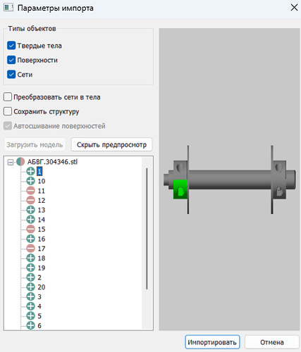

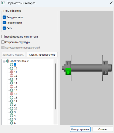

В зависимости от структуры stp/stl файла вы при импорте в нанокад можете выбрать опцию - Загрузить модель и выбрать какие элементы модели нужно импортировать, кликая напротив нужных элементов в списке.
