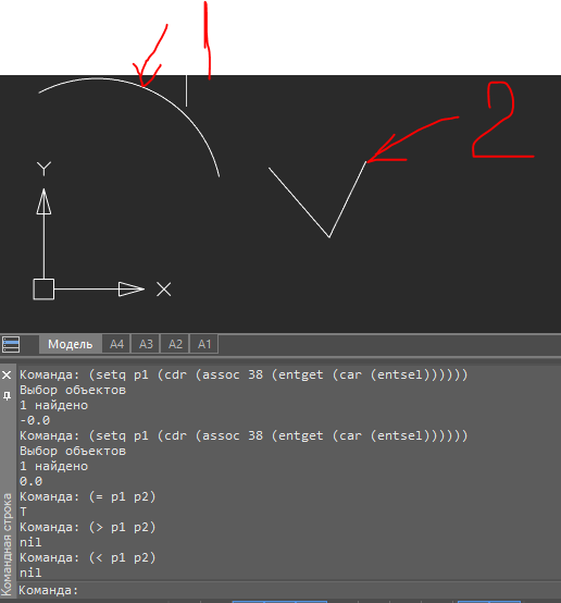

Небольшой эксперимент:
Обе полилинии созданы с параметрами по умолчанию при ELEVATION = 0.0.
Обе в команде “ИЗМЕНИТЬ” отражают -0.000 (с минусом)
Для второй полилинии принудительно был изменен уровень на 0.
В команде “ИЗМЕНИТЬ” для нее теперь отображается 0.000 (без минуса).
И теперь самое занятное:
В полилинии уровень отображается в группе 38.
Извлечение этого параметра сохраняем в переменных p1 и p2.
Их сравнение имеет визуальное различие (наличие минуса для первой полилинии), но как вещественные числа они опознаются одинаковыми!
Результат несколько обескураживающий.
Но в практическом плане не совсем понятно, где это может представлять проблему.
Довольно безобидная кракозяба, имхо.

Повторяется для любой вновь создаваемой полилиннии, если значение переменной ELEVATION=0. Предварительное переопределение этой переменной эффекта не дает:
0.0 превращается в -0.0
Точно что именно было сделано пользователем не подскажу, но этот эффект вызвал проблему, например, в команде спряжение, пока не изменила уровень.
Может быть в какой-то ситуации это не помешает работе команд.
Предположу, что у вашего пользователя полилинии находились действительно на разных уровнях, не связанных с рассматриваемым казусом (-0 вместо 0).
Во всяком случае, в примере выше, когда у одной из полилиний был принудительно изменен уровень, а у другой оставлен отрицательным, команда СОПРЯЖЕНИЕ вполне себе справилась.
ЗЫ. Кстати, кроме разного уровня подобный эффект может быть, если у полилиний не совпадает вектор нормали. Очень даже возможная история, если проводятся манипуляции с ПСК.
