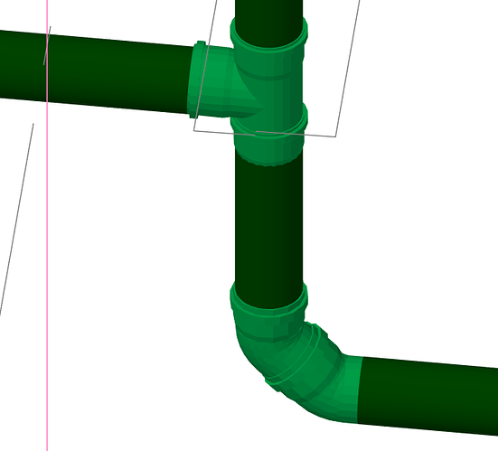

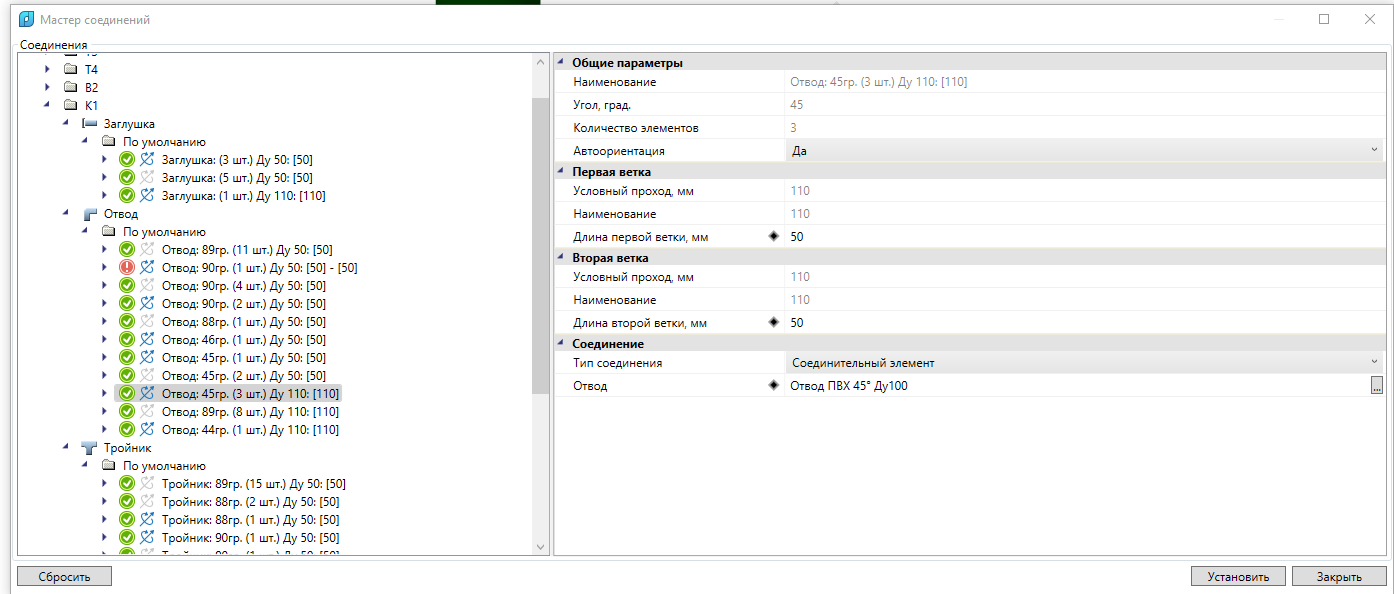

Но через мастер соединений, и при проведении расчет программа упорно навязывает установку отводов и тройников для канализации 90 гр., при условии замены в ручную на отвод/тройник 45гр. То ставит в количестве 1 шт.,но требуется 2 шт по 45 гр., то есть напрашивается пересчет спецификации в ручную, и так же в трехмерной модели отвод/тройник не стыкуется с трубами, поделитесь решением этой проблемы?

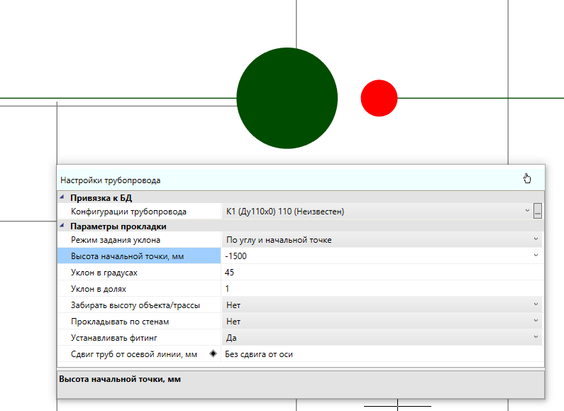

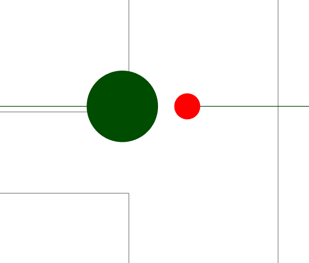

Отсоединяем трубу от стояка на расстояние 100мм
Далее прокладываем трубопровод от крайней точки (она красная) до стояка под 45 гр.

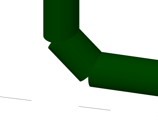

Получается вот так

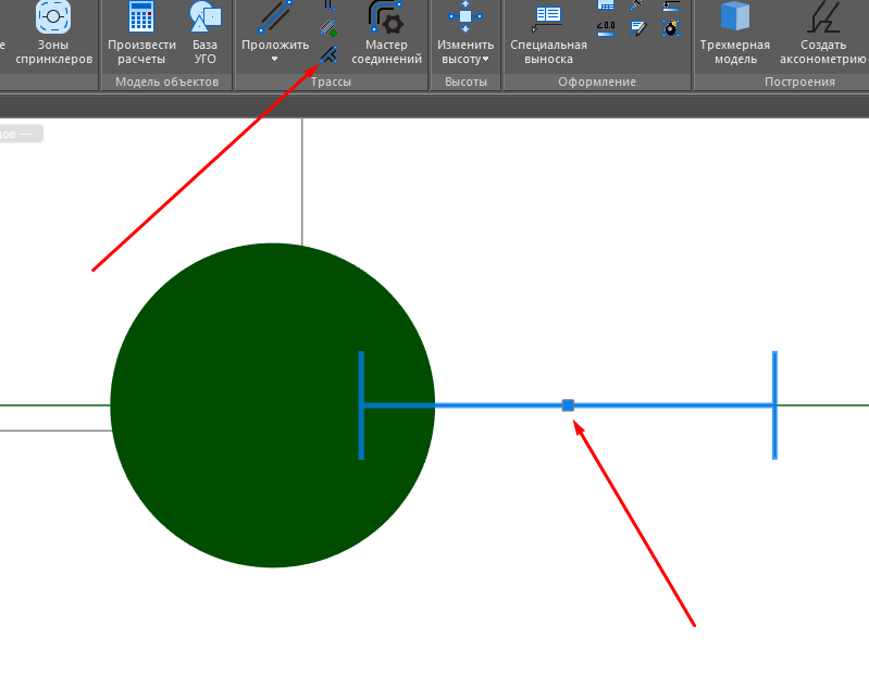

Затем на месте первого изгиба ставим фитинг

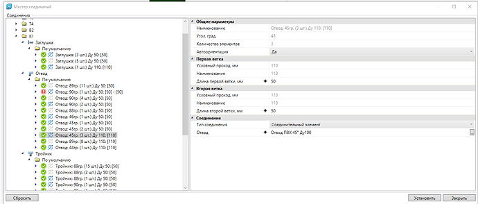

И запускаем мастер соединения
Получаем вот так

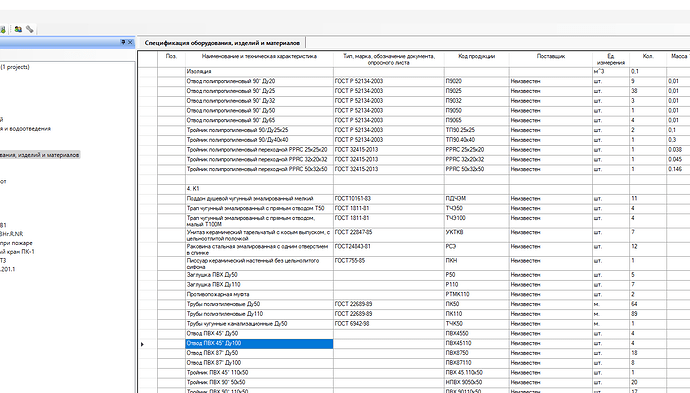

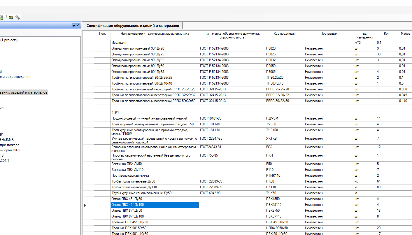

и все попадает в Спецификацию
