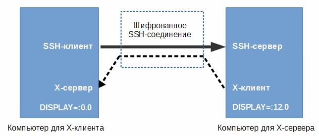

В терминологии протокола X11 это программа-сервер (сервер X11), которая ожидает подключения и выполняет те команды, которые получает от клиента. Например, такие команды как: создать графическое окно, нарисовать что-то и, в конечном итоге, вывести на дисплей, подключенный к X11 серверу.
Взаимодействие между клиентом и сервером X11 в случае использования X11 Forwarding осуществляется через протокол ssh. При этом клиент ssh инициирует установку безопасного соединения, а сервер ssh прослушивает и принимает входящие запросы на соединение. После успешного соединения отображение графической информации от сервера ncad-licsrv осуществляется на клиенте ssh (сервере X11) посредством функции протокола ssh - X11 Forwarding.
Условная схема работы сервера ncad-licsrv через ssh X11 Forwarding:
