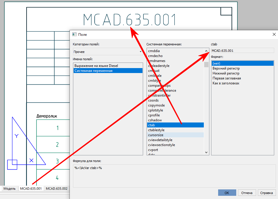

подскажите пожалуйста как в таблицу-спдс вывести название вкладки Листа?
Смотря на то, как вы собираетесь это использовать.
Вообще просто
Но при переключении между вкладками оно (значение) будет пересчитываться.
Если просто вывести на печать одну таблицу - можно использовать. Может можно как-то по-другому, но я не умею.
