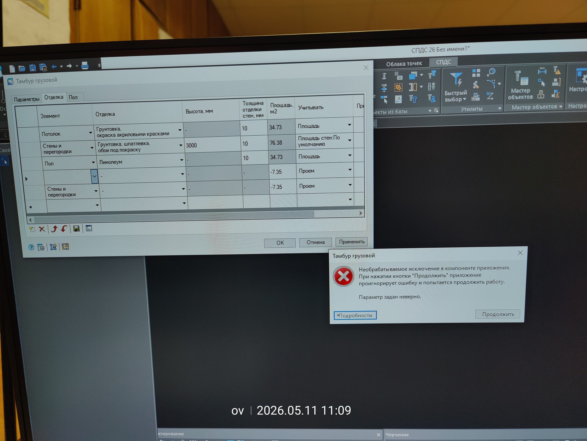

Здравствуйте. Очередной раз приходится считать отделку помещений в РУЧНУЮ.
В реконструируемом здании есть помещения, внутри которых отделка может быть разной, например окраска со всеми черновыми слоями по новому железобетону - это одна история, отделка по кирпичу - это вторая история, отделка по ГКЛ - это третья история и тд.
Инструмент “отделка” в маркете “помещение” работает не стабильно, точнее не работает вовсе, всегда выскакивает ошибка.
Прошу помочь, как можно максимально автоматизировать подсчет площадей стен с добавлением различных параметров. Нанокад 2026.

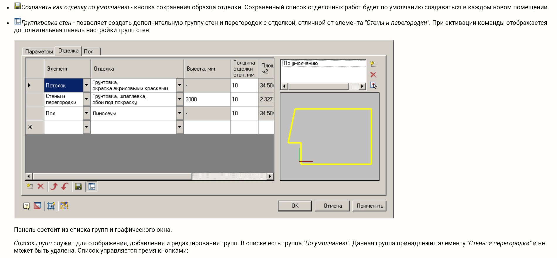

Тут писали, что перезапуск помогает

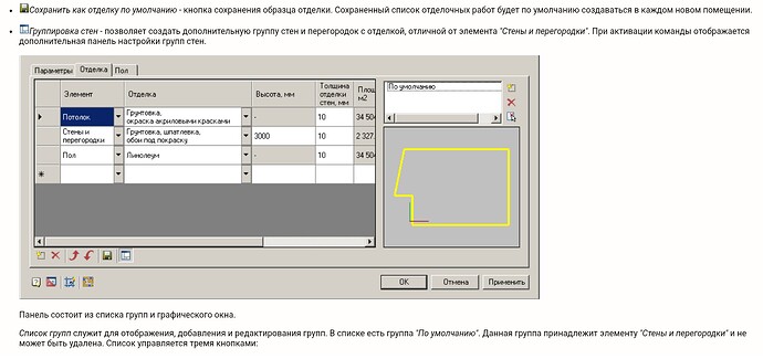

Это не поможет?
Спасибо за ссылку. Я конечно попробую
Именно это работает не стабильно, точнее вообще не работает
Случаем, не подключена База объектов от другой версии нанокад?
Помню, у нас такие “НЕобрабатываемые исключения” сыпались, когда мы к нанокаду 23.1 подключили базу объектов от нанокада 21.0 (база MS SQL имеется ввиду)
