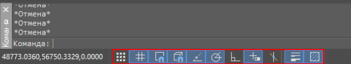

В новой версии Платформы nanoCAD 26.0 появились обновленные иконки для команд (контролов) строки состояния. Это изменение экономит место для добавления новых команд, а также придает строке состояния современный вид:

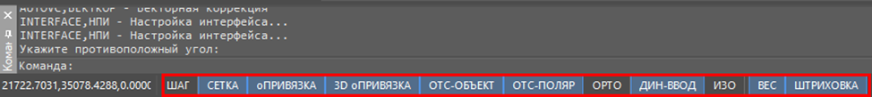

Для пользователей, которые предпочитают классический вид команд с текстовыми надписями вместо иконок, доступна возможность вернуть прежний формат отображения.
  1. Скачайте архив nCadBase.zip (82,8 КБ) с файлом «nCadBase.cfg».
  2. Распакуйте архив и разместите файл «nCadBase.cfg» в папку: %AppData%\Nanosoft\nanoCAD x64 26.0\config
  3. Перезапустите nanoCAD.
После этих действий в строке состояния снова будут отображаться привычные текстовые надписи:

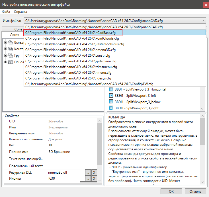

Подскажите пожалуйста, почему в папке “AppData\Roaming\Nanosoft\nanoCAD x64 26.0\config“ нет файла nCadBase.cfg?
  1. Можно ли его править в папке “C:\Program Files\Nanosoft\nanoCAD x64 26.0“?
  2. Или скопировать этот файл из Program Files в папку config?
После редактирования через НПИ файл в appdata появится сам
В program files ничего редактировать не надо, это дефаулт.
Когда все сломаешь он тебя спасет.
Если сломаешь в program files,
потом будешь переставлять нк или брать поломанные файлы (если вспомнишь что и как ломала) с других машин.
1 лайк
какой файл редактировать в нпи? (*у меня не появляется)
например в тексте всплывающей подсказки вводишь любой символ и стираешь
нажимаешь ок
файл скопируется в конфиг
если все же поломаешь, просто удалишь этот файл из config, подхватится дефолтный из PF
