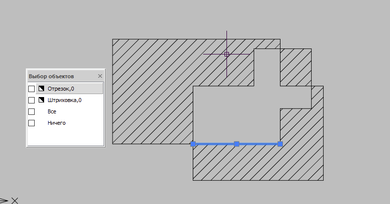

При восстановлении контура штриховки поллинией создаются отрезки вместо поллиний почему ? версия 26.0.77410.4946 сборка 8611
https://disk.yandex.ru/i/w3eVuaFZkg_LeA
Попытался на похожей штриховке повторить. Не получилось(((
Может, поделитесь файлом?
ЗЫ. Из видио не видно, что это точно отрезки. И вообще сколько образовалось объектов
щтрих.dwg (285,2 КБ) при выборе видно что выбираются отрезки а не поллилинии

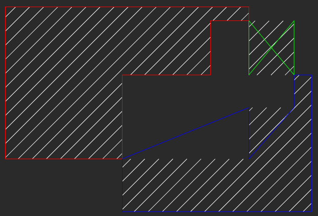

Штриховка занятная. И результаты поверхностного исследования весьма неоднозначные.
Вот несколько аспектов такого исследования:
  1. Попытка восстановления контура у меня привела к созданию полилиний, но с нелепым рисунком (для наглядности 3 полилинии сделал разным цветом)
  1. Если тип штриховки поменять на SOLID то создаются полилинии ожидаемой конфигурации
  2. Воссоздание контура в AC14 приводит к созданию кучи полилиний, состоящих из 2-х вершин (очень похоже на отрезки, но отображается, как полилиния)
  3. Исследование DXF-кодов показало, что штриховка состоит из 3-х контуров, создана была не из полилиний (предполагаю, что тычком в области), ограничивающие отрезки не всегда имеют последовательное совпадение, когда конец предыдущего совпадает с началом следующего (именно этим, возможно, объясняется нелепая конфигурация контуров в п.1)
Первоначальную тему с созданием отрезков вместо полилинии мне воспроизвести не удалось. Но в любом случае хотелось обратить внимание разработчиков на данный кейс, как в части корректности воссоздания контура, а также независимости такого воссоздания от типа штриховки.
