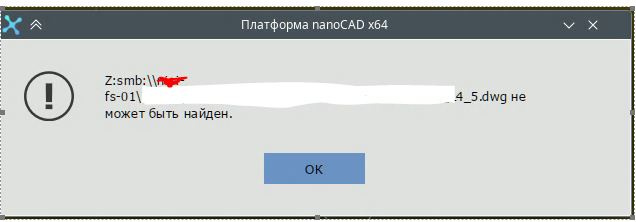

Внешние ссылки, созданные и сохраненные локально на компьютере работают и отображаются корректно.
Внешние ссылки, файлы которых находятся в папке на файловом Samba сервере не работают, не вставляются. Как можно реализовать? Внедрение ссылки не учитывается как решение вопроса
какая ОС и версия?
какая версия пакета ncad?
как монтируется сетевой ресурс?
Альт рабочая станция 10.4 KDE
nanocad 25.0.6901.4750
Монтирование сетевых ресурсов выполняется с помощью mc от прав root скриптами

Реализовали механизм маппинга внешних ссылок для их корректной загрузки из различных сетевых расположений и добавили в инструкцию по установке Платформы nanoCAD для российских операционных систем на базе Linux.
Правильная настройка подключения к файловому серверу позволяет корректно осуществлять маппинг внешних ссылок в DWG-файлах. В данном примере будет рассмотрено монтирование сетевого каталога с использованием autofs и аутентификации kerberos. На клиенте монтировать каталог необходимо аналогично пути к каталогу на файловом сервере. Имя файлового сервера в строке монтирования должно содержать префикс «:» для корректного маппинга внешних ссылок.
Рассматривать будем на примере каталога folder на сервере testdomain.fileserver. Проверьте соединение с контроллером домена: klist
Создайте каталог на клиентской машине, куда будет выполняться монтирование каталога folder /mnt/:testdomain.fileserver
Установите autofs sudo apt install autofs
Создайте файл auto.samba sudo nano /etc/auto.samba folder -fstype=cifs,multiuser,cruid=$UID,sec=krb5,iocharset=utf8,domain=testdomain.localdomain ://testdomain.fileserver/folder
Создайте файл auto.master sudo nano /etc/auto.master /mnt/:testdc.testdomain.fileserver/ /etc/auto.samba --ghost
В данном примере каталог на клиентской машине, куда примонтируется каталог folder выглядит так: /mnt/:testdc.testdomain.fileserver
После монтирования он будет выглядеть так: /mnt/:testdc.testdomain. fileserver/folder Что соответствует тому, как он выглядит на файловой системе сервера: //testdc.testdomain.fileserver/folder
А символ : перед именем сервера позволяет осуществить корректный маппинг внешних ссылок, находящихся в подкаталогах.
Выполните включение автозагрузки и перезапустите autofs: sudo systemctl enable autofs sudo systemctl restart autofs Если не получен тикет kerberos, обновите его при помощи kinit
