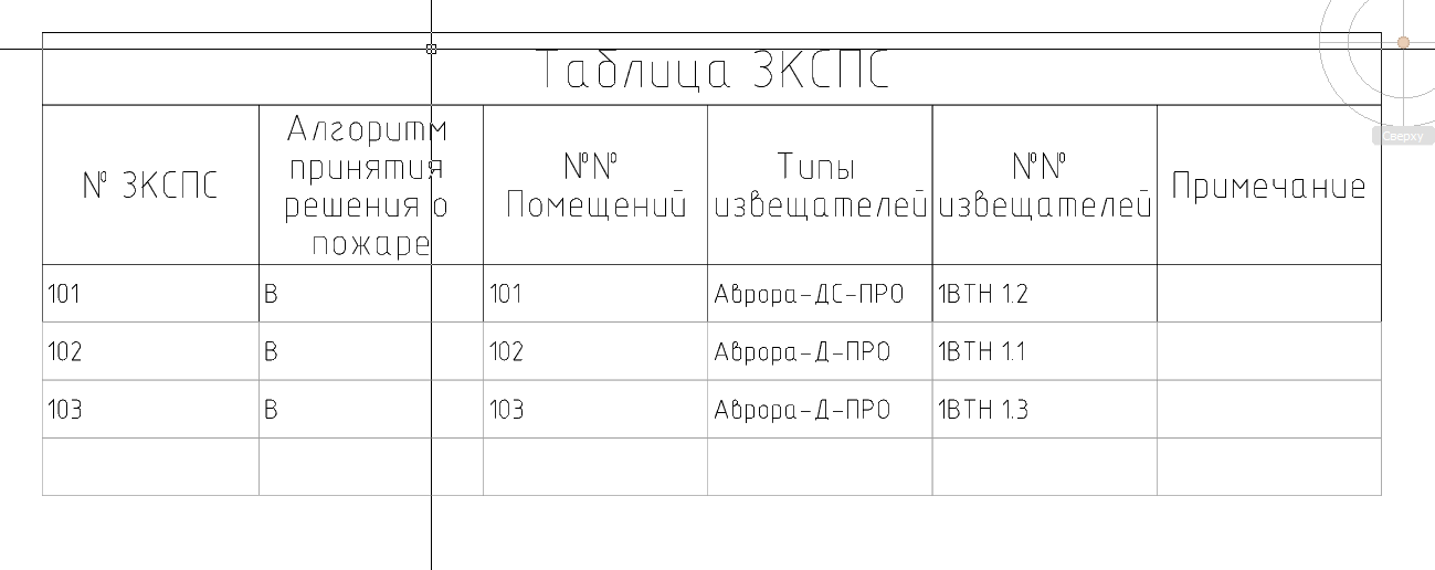

таблицы, которые создаются из шаблонов, типа экспликации или ЗКСПС, чертятся серым цветом, по слою как в шаблоне только шапка и первая строка.
Не очень хорошо в этом разбираюсь, не могу понять как сделать чтобы сразу одноцветно всё было. Это же настройка dwg шаблона?

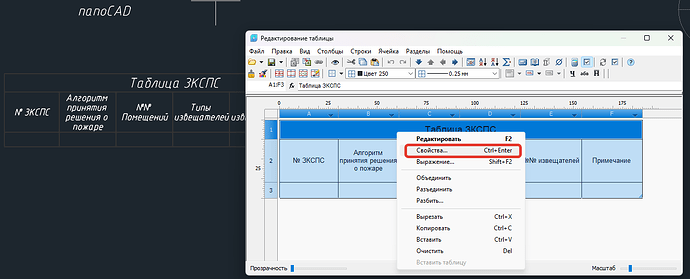

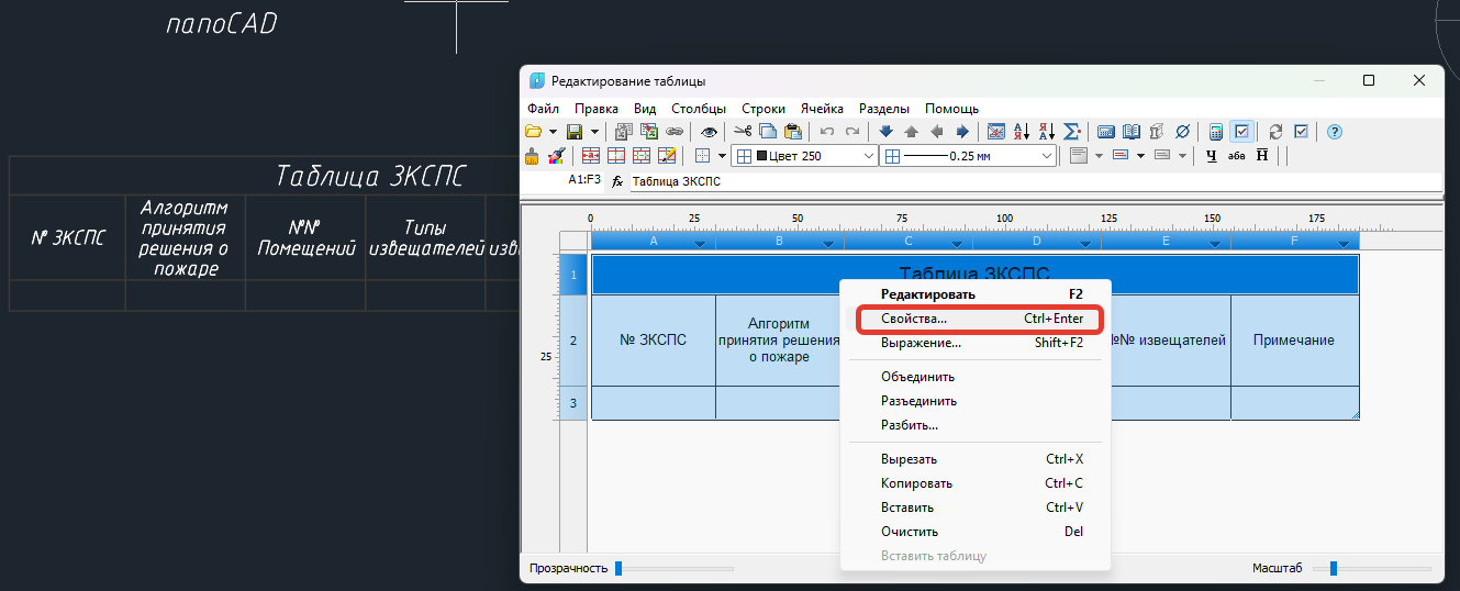

  1. Открываем dwg с шаблоном таблицы. Например, C:\ProgramData\Nanosoft\nanoCAD BIM ОПС x64 25.1\Report\FireZoneReport.
  2. Двойной клик на таблице nanoCAD, Ctrl+A, меняем свойства

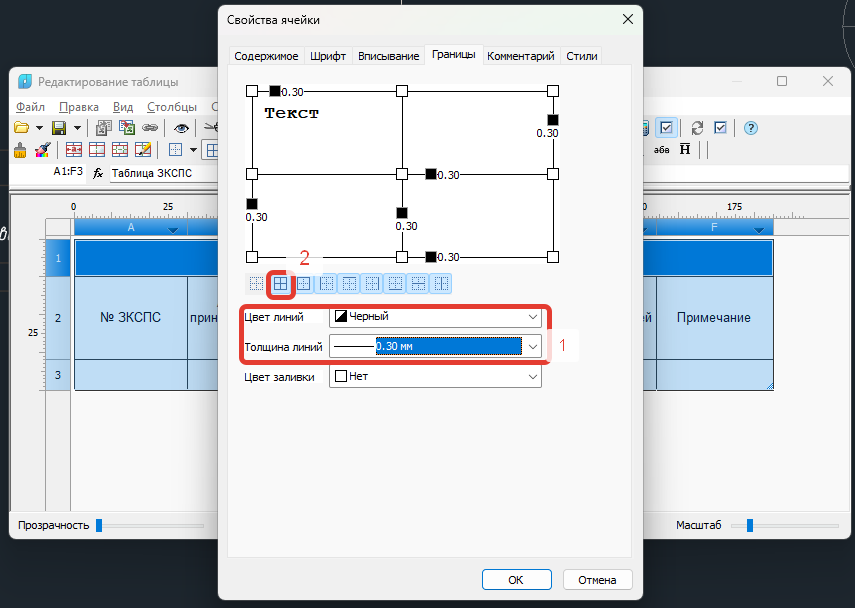

  3. На вкладке “Границы“ устанавливаем нужные значения.
  4. Все закрываем, сохраняем файл.

Добрый день! Странно как у вас получилось, сделал по вашему шаблону, ничего не изменилось
попробовал, и тоже ничего не поменялось, в свойствах четко стоит черный цвет, последующие строки все равно серым идут
