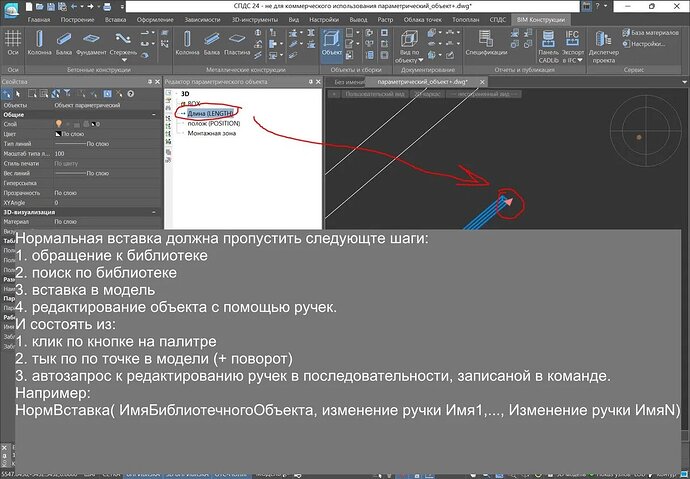

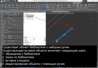

Вставка объекта с ручками из библиотеки по команде (кнопке) на палитре
Существующий способ вставки библиотечного элемента универсален, а потому долог.
Не приходилось ли кому-нибудь разработать команду для вставки объектов из библиотеки по Имени объекта и указанию последовательности запросов к редактированию ручек (в самой команде)?
Например:
ВставкаОбъектаС_РучкамиПоИмени_И_РедактРучек( ИмяБиблиотечногоОбъекта, изменение ручки Имя1,…, Изменение ручки ИмяN)

Олег. Почему именно нужно редактировать ручки:
Дело в том, что параметрический объект в ручках имеет алгоритмы управляющие параметром, а если просто задать свойство, то эти алгоритмы не будут учтены.
Например, в ручке заданы максимальное значение, шаг и т.п., которые можно принимать параметру.
Если применить параметру длины значение из GetDistance или Jig, то можно задать некорректное значение длины именно для конкретного объекта.
Конечно все условия можно прописать в алгоритме команды, но тогда это будет не универсальная команда вставки, которую можно использовать для вставки любого параметрического объекта, а команда вставки определенного объекта с определенным набором параметров для редактирования в определенной последовательности.
Универсальная же команда с редактированием ручек могла-бы вставлять любой объект с интерактивным редактированием любого количества параметров в любой последовательности.
Например вставка плиты с интерактивным определением только ширины, или
Вставка плиты с определением ширины и длины, или наоборот длины и ширины.
С другой стороны, кто мешает определить длину через параметр!!!, А положение ручки тоже сделать функцией.
