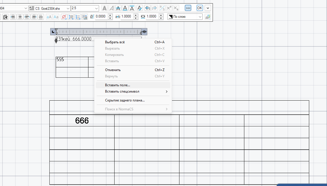

Добрый день.
Почему при вставке поля в МТекст значения ячейки из таблицы NanoCAD не работает, а из таблицы AutoCAD работает?
Как в МТекст вставить значение ячейки из таблицы NanoCAD?
Причём “Текст СПДС” принимает значение из ячейки таблицы NanoCAD (не из самой ячейки а через “Связать с текстом”), а СПДС “Тех.требования” и Тех.характеристики” не принимают, но также принимают значение из ячейки AutoCAD

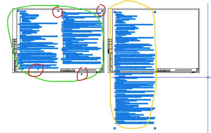

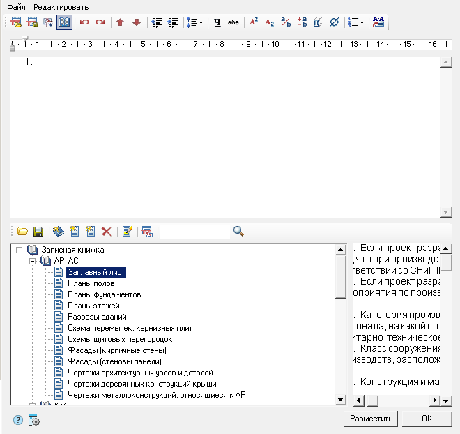

с Тех. Требованиями
как их разделить на несколько столбцов?
в МТекст это можно сделать, а в окне ТТ не нашёл такой функции

Кнопка “Разместить” не работает?
Тема в платформе. Тут нет технических требований.

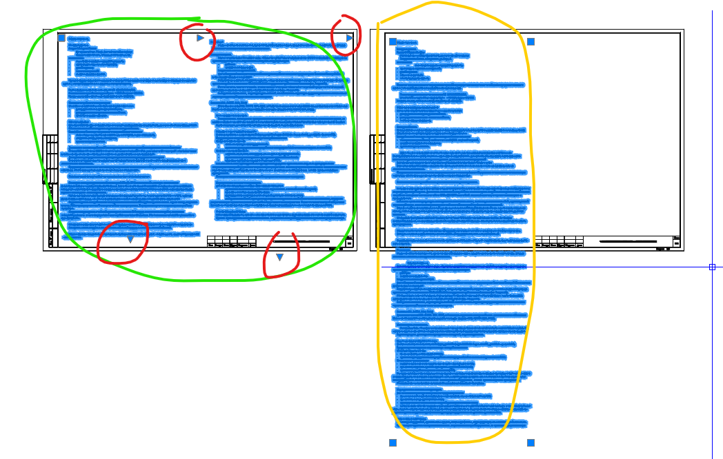

вот тут как-то получилось сделать 2 колонки
но повторить не могу, не пойму что где нажал чтобы так получилось

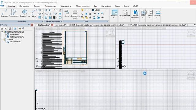

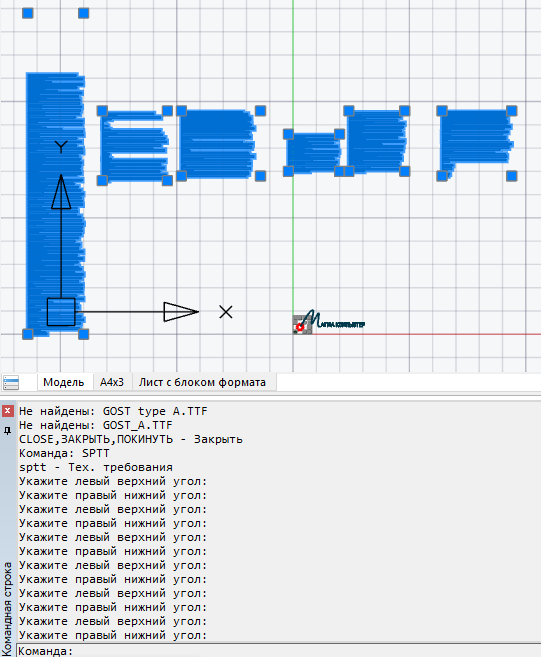

Там же в ком строке должно писаться
В СПДС принудительно отключено для строителей много полезных функций из MechaniCS
в том числе автоматическое размещение “Технических требований”
Смотрите видео онлайн «MechaniCS & mcTT» на канале «MCAD» в хорошем качестве и бесплатно, опубликованное 11 сентября 2024 года в 7:45, длительностью 00:00:31, на видеохостинге RUTUBE.
