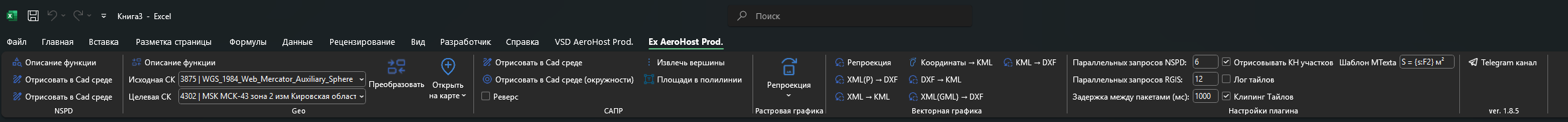

2)Насколько я понимаю вы геодезист, вам наверника понравится плагин EX из группы плагинов AeroHost Prod. плагины написано под Ncad с поддержкой .NET6, т.е Ncad версии старше 23,вроде.

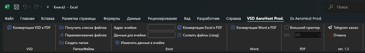

  1. Для системной отчетности подойдет вам так же VSD из той же группы плагинов.
Новичку это перекрывает 90% обезьяней работы :slightly_smiling_face:
Плагины только под NANOCAD ( не считая EX,VSD)
