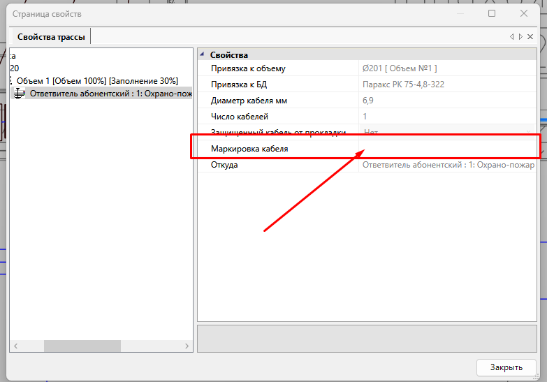

Описание ситуации: Добрый день, подскажите есть техническая возможность вынести на план маркировку кабеля как в КЖ? В свойстве трассы есть маркировка кабеля но она не заполнена и как ее заполнить я не нашел.
И можно ли эту маркировку вынести на трассу с указанием маркировки кабелей проложенных в ней?
На данный момент, нет такой возможности. Номер кабеля, что отображается в кабельном журнале формируется программно и физического представления не имеет, т.е. нельзя изменить и использовать в маркировках.
