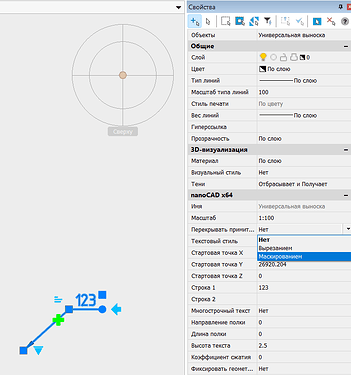

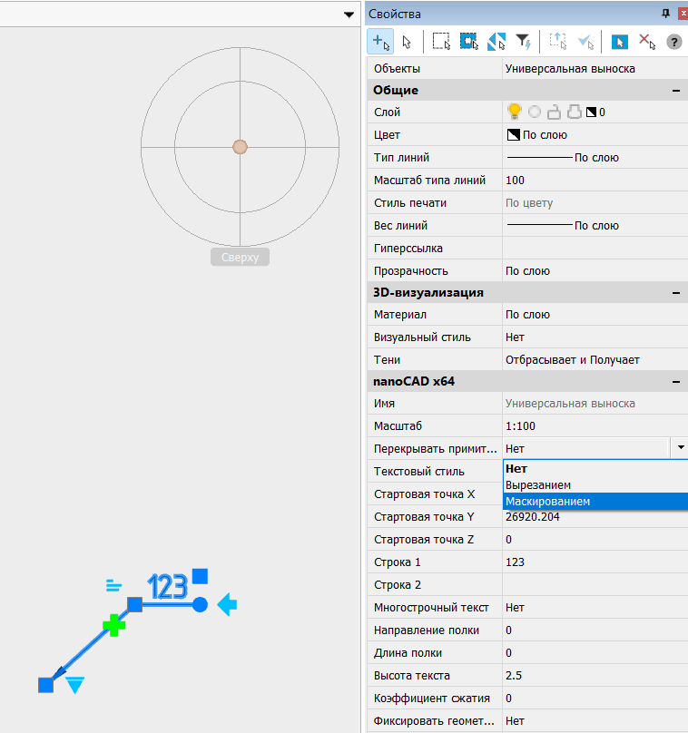

Если, например, речь идет о универсальной выноске, то скрыть ей задний фон здесь:

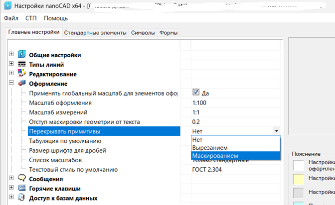

Установка параметра “Перекрывать маскированием” - после установки работает для НОВЫХ выносок, у имеющихся этот параметр устанавливается через панель “Свойства”:
Спасибо. Разобрались. Работает.
