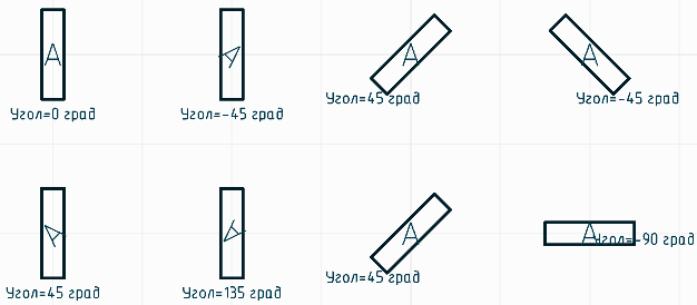

Для изменения угла поворота текста используется переменная (rAngletext). При вводе значения в диалоговом окне, текст разворачивается, но на угол, не соответствующий введённому. Подскажите, что делаю неверно? Файл *.mcdi приложен, версия ПО: СПДС 24.1

Угол в радианах

Точно, спасибо, вопрос закрыт.
В хелпе СПДС указаны градусы и для Oblique, и для Angle.

Посмотрел Ваш пример.
Возможно, что пример с DrawReference “избыточен”
Посмотрите тут решение.
