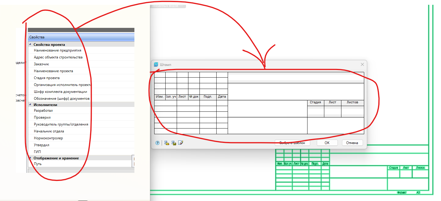

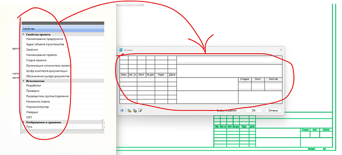

Заполнение основной надписи
Как данные из Свойства проекта добавить в рамку основной надписи?

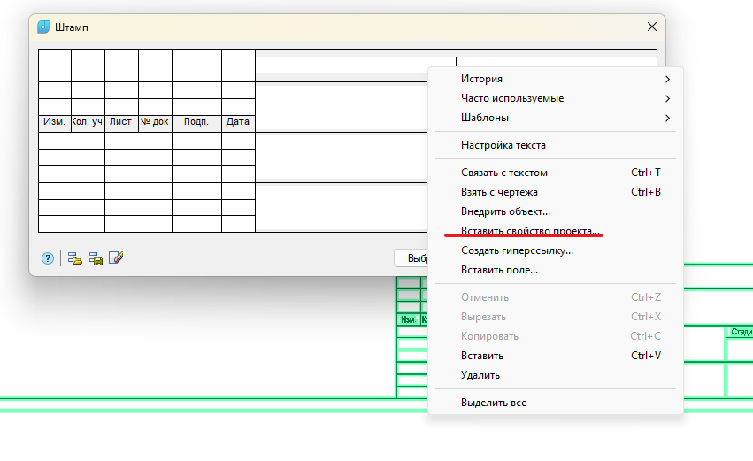

типа можно так: на поле ПКМ>
появляется
только данные эти вообще никак не соответствуют “Свойствам проекта”. Это какой-то другой проект.
“Инспектор свойств” откуда берёт данные, как/где их редактировать, добавлять/убавлять?
В nanoCAD BIM Электро есть шаблоны документов для вывода в DOCX или DWG. Там можно выводить информацию из свойств проекта в таблицу.
Вы на снимке экрана пользуетесь таблицей nanoCAD, которая сама по себе не имеет связи с проектом Электро, а увязана с модулем СПДС для оформления.
Посмотрите, пожалуйста, nanoCAD BIM Электро 26.0, там шаблоны были переработаны.
