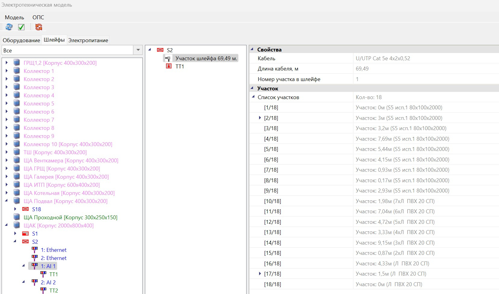

Здравствуйте, возник вопрос по выводу информации в кабельный журнал. В электротехнической модели, в разделе шлейфы, видны все участки прокладки кабеля, а так же способ прокладки. Можно ли вывести эту информация в отчет ?
Да, можно, и этот отчет есть, он называется Таблица прокладки кабелей.
Спасибо, все получилось. Скорей всего ребята пытались выгрузить не обновив отчет, поэтому подумали что не работает.
