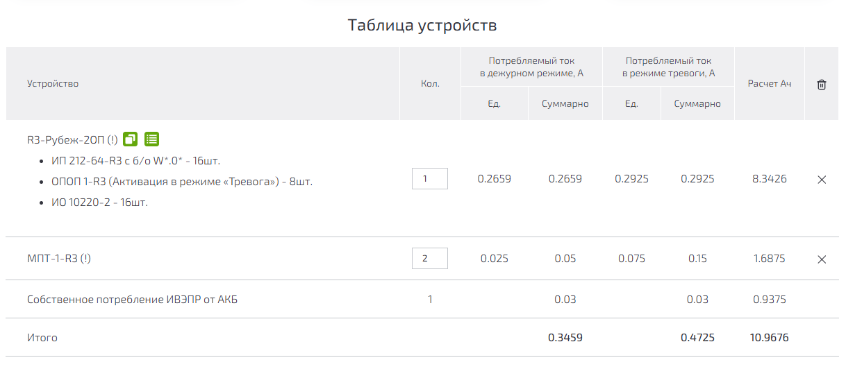

Есть контроллер, собственное потребление 250мА
Есть шлейф, потребление которого в дежурном режиме и тревожном такие:
Меня смущают цифры, о ладно, какой-то баг видимо с округлением, вопрос о другом.
А это потребление уже собственное + шлейф:
Почему показания с первого изображения поделились на два? почему 252,4 а не 254,8?
И как эти данные вообще проверить, потому, что калькулятор ИВЭПР рубежа, мне другие данные выдаёт:
У меня же, с учётом коэффициента 1.25 выходит только 7897,5 Ач
Скорее всего, что-то забыл, включая математику…

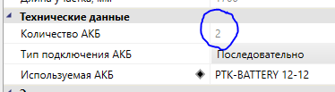

И тут же вопрос, согласно расчёту на калькуляторе рубежа, мне нужно только 1 АКБ, вторую батарею покупать ненужно (если питание 12В), но изменить количество батарей, я могу только в БД, а это значит, что количество изменится везде, даже там где нужно 2 батареи. Или есть другой способ? В свойствах ИВЭПР кол-во батарей заблокировано, а изменение количества в БД затронет все ИВЭПР той же модели на плане. Дублирование создасть отдельную строку в спецификации
По токам, надо проект смотреть, почему так, сложно сказать без проекта.
По количеству АКБ, как-то давно обсуждалось, что если РИП с заданным количеством батарей, то ставят все батареи. Расчет существует уже много лет, и вот это первый подобный запрос. Посмотрим, что можно сделать и как правильно.
