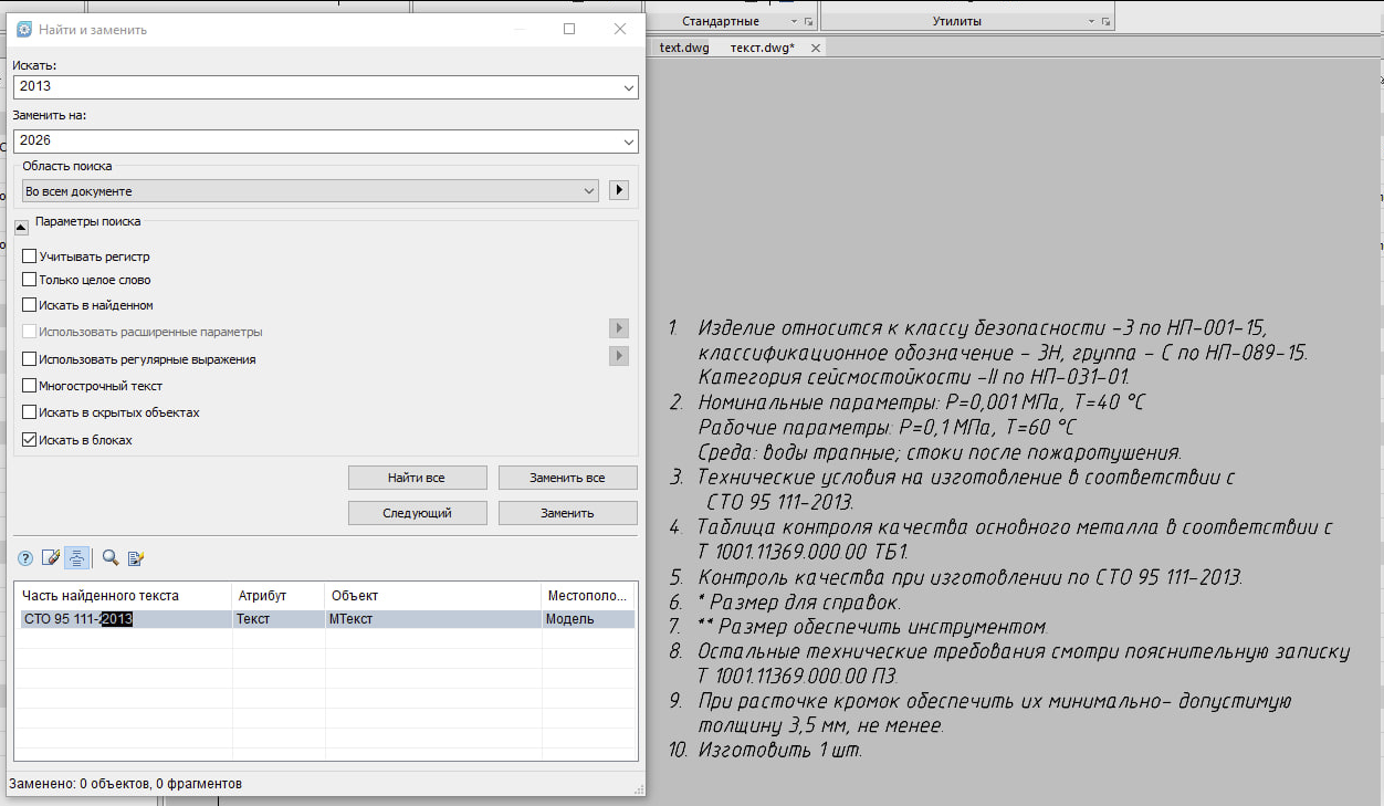

Найти и заменить в MTEXT
Замена не срабатывает из-за символов форматирования в самом текстовом объекте. В списке найденного объекты с невозможностью замены отображаются серым цветом.
Если нужно чтобы заменялось, то нужно удалять форматирование, например лиспом StripMtext (посмотрите тут в обсуждении https://forum.nanocad.ru/discussion/comment/2259/#Comment_2259).
Дискуссия из телеграмма переместилась на форум. В телеге уже отмечал, что поиск и замена НЕ работают в мтекстах не из-за символов внутреннего форматирования. Это легко проверить, использовав вышеупомянутую утилиту (я проверил в версии 23.1). Но она проблему не решает.
На данный момент проблема видится в том, что замена не производится в текстах с длиной более 250 символов, включая символы внутреннего форматирования. Такие объекты помимо DXF-группы 1 имеют еще и одну или несколько DXF-групп 3. Если мтекст не имеет DXF-групп 3, то замена производится независимо от наличия символов внутреннего форматирования.

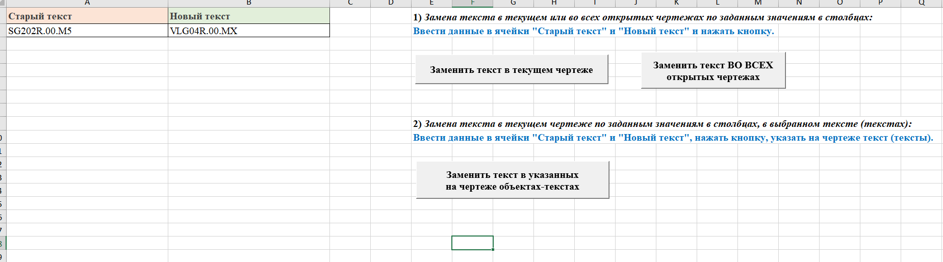

Для таких текстов я создала макрос в Excel:
Такие тексты должны нормально искаться и заменяться

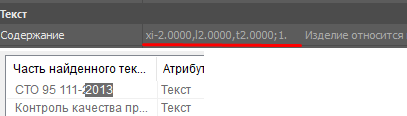

Я про конкретный пример на вашем скрине.
