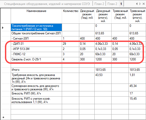

Добрый день, вопросы просмотрел но не нашел алгоритмов как можно подключать например ППКОП и извещатели к РИП так чтобы РИП видел извещатели или оповещатели и считал их нагрузку. Если я рип подключаю к С2000КПБ , а к КПБ подключены оповещатели, то в расчете нагрузок виден только КПБ, ладно попробовал подключить отдельно оповещатель , в нагрузке он появился, но этот способ плох так как появляется лишний кабель который за собой тянет появление КНС, и это никак из проекта не отключить чтобы не учитывать. Вот вопрос, как сделать так чтобы расчет нагрузки учитывал нагрузку оповещателей в расчете и при этом не создавал дополнительные кабеля подключения и КНС. у КПБ без учета исполнителей 100мА потребление, маяк 12 кп в тревожном режиме уже имеет 75мА, поэтому думаю важно учитывать оповещатели и некоторые извещатели

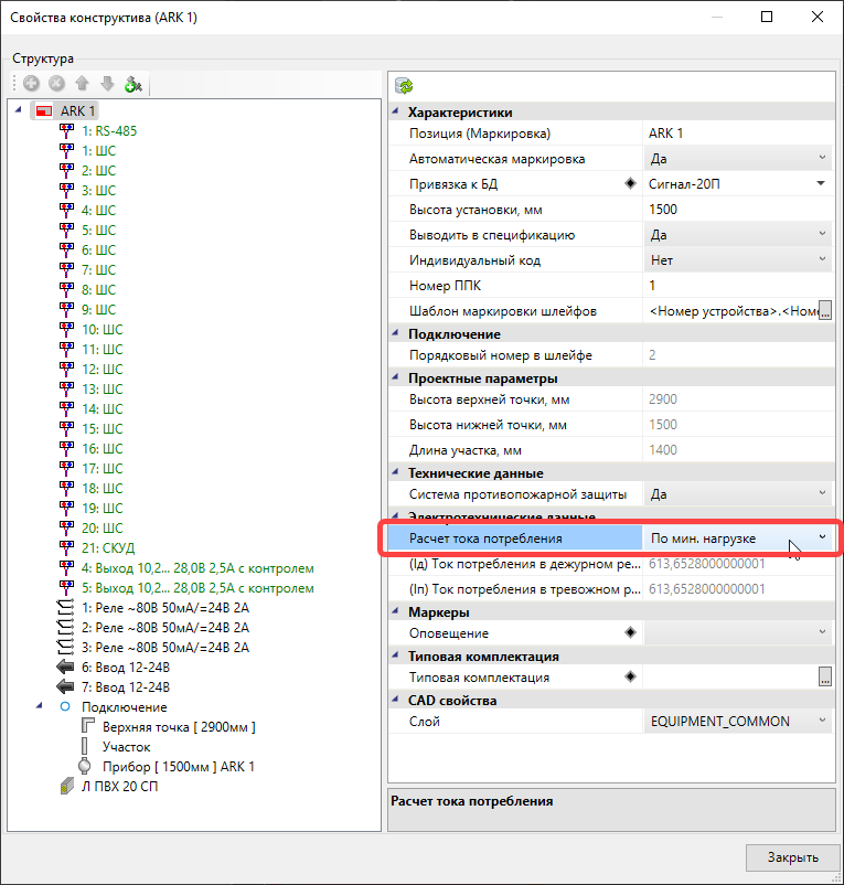

Установите Расчет тока потребления в значение По минимальной нагрузке.
Будет учитываться питание только самого прибора и только подключенных к нему устройств.
Можно выходы КПБ со шлейфов переделать на электропитание
