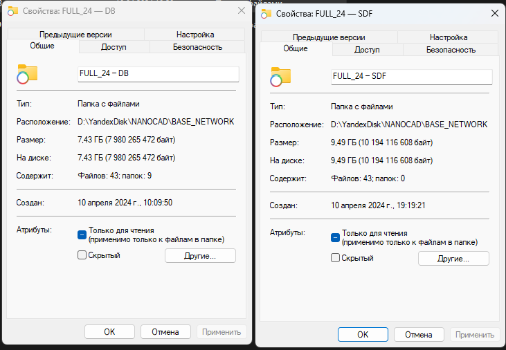

Теперь нужен смельчак, который создаст проект с базой в формате *.db и поделится наблюдениями.
нормально все работает, *.db по размеру меньше, некоторые базы после конвертации в разы

Практически на 22% сжал мои рабочие базы новый формат DB, посмотрим как это повлияет на работоспособность
