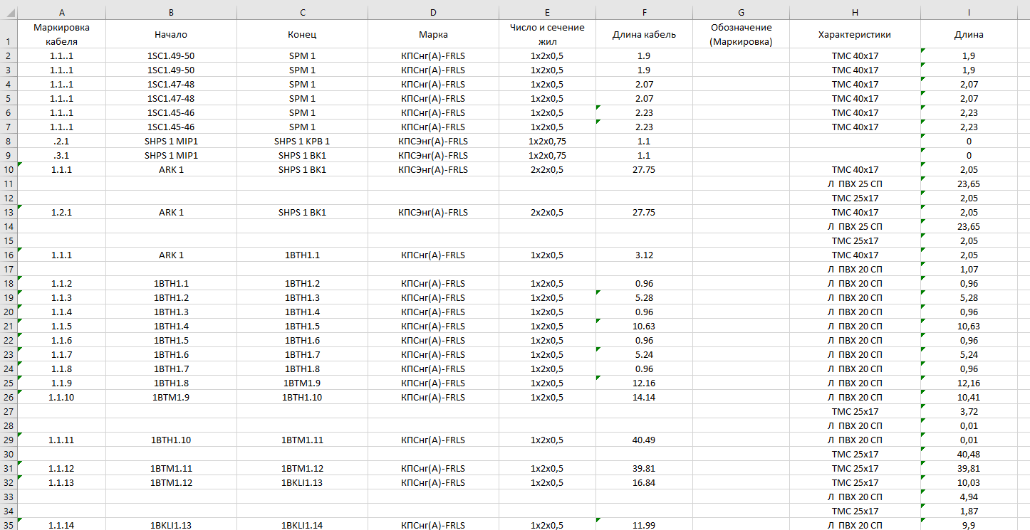

В DWG настроить шаблон под требования ГОСТ не получиться, но некоторый приближенный вид можем получить при экспорте в Excel.
Маркировки кабеля в настройках не гибкие. Например если нужно выделить какие-то кабели буквой (условно RS для RS-485) то в настройках будет весь прибор, а не нужный для этой маркировки один шлейф.

возможность вывода кабельного журнала по форме 1 ГОСТ Р 70444-2022 в функции "PDKFKGEXPORT"."
Положила сюда
