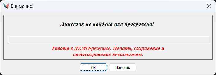

Сразу после установки nanoCAD GeoniCS, до активации серийного номера, Вы можете запустить Программный продукт в ДЕМО-режиме, о чем он сообщит Вам при запуске

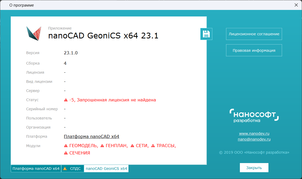

Также отсутствие лицензии можно посмотреть в информации О программе - nanoCAD GeoniCS x64
В ДЕМО-режиме нет возможности:
- Сохранения файлов;
- Автосохранения файлов;
- Печать чертежей будет осуществляться с водяными знаками.
- Проект сделаный в ДЕМО-режиме не откроется в режиме с лицензией . Необходимо будет направлять проект разработчику .
