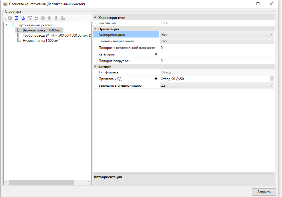

Тут может быть несколько проблем.
1. Не правильно расположена графика в БД у отвода. Ее нужно поправить.
2. На старых проектах на стояках и вертикальных участках в свойствах в разделе Ориентация в строке Автоориентация стоит НЕТНеобходимо поставить ДА и обновить модель
