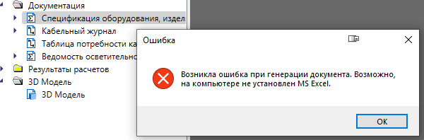

Неожиданно появилась ошибка при генерации отчётов на одном из компьютеров, в настройках установлено
При выборе «Выгрузить документ в Excel»
пользователь получает следующий результат
MS Office установлен, вчера проблемы не наблюдалось.
Аналогично и с Word.
Аналогично и в PSE.
