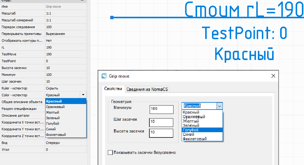

Можно ли список со значениями для переменной вынести на панель "Свойства"?
У меня есть переменная. Значение для нее задается с помощью "После со списком" в модальном окне.
Можно ли этот список со значениями для этой переменной отобразить в панели "Свойства". На текущий момент в панели "Свойства" отображается эта переменная, то значения для нее нужно вводить вручную, список не отображается.

Нет, напрямую задать значение из comboBox пользовательской формы нельзя.
В примере показал, как можно "наколхозить". Если очень нужно, то вариант рабочий.

Что является инспектором в данном примере?
Не понял вопрос.

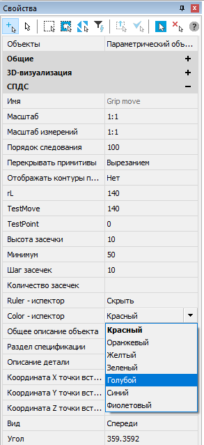

Если вы про это:
То, что будет отображаться тут:
Извиняюсь, если случайно ввел в заблуждение.
Вы все правильно поняли, благодарю за ответ.

Подскажите, пожалуйста, переменные ComboBoxValues_hid2, ComboBox_hid2 являются зарезервированными в NanoCAD СПДС? Когда я меняю их название, на панели "Свойства" пропадает поле "Color-инспектор".
Да…
Не очень красивое решение, но получить значение контрола в переменную нельзя.
Так же как и унифицировать заполнение контроля из скрипта и заполнение поля ввода в "свойствах".
