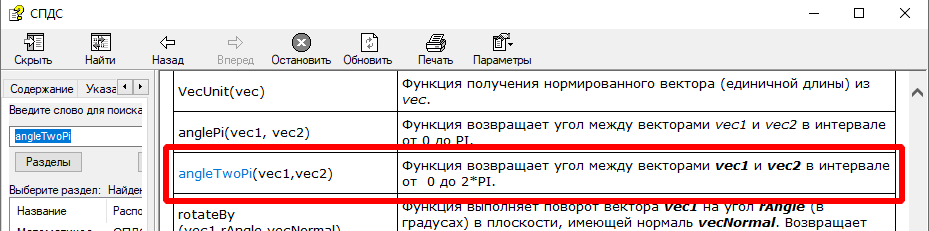

Я правильно понимаю, что основной алгоритм вращения стрелы написан в функции OnMoveGripPoint?
Что в данной функции вычисляет angleTwoPi?
Пытаюсь разобраться в примере с экскаватором
Из ролика?
Из данного файла

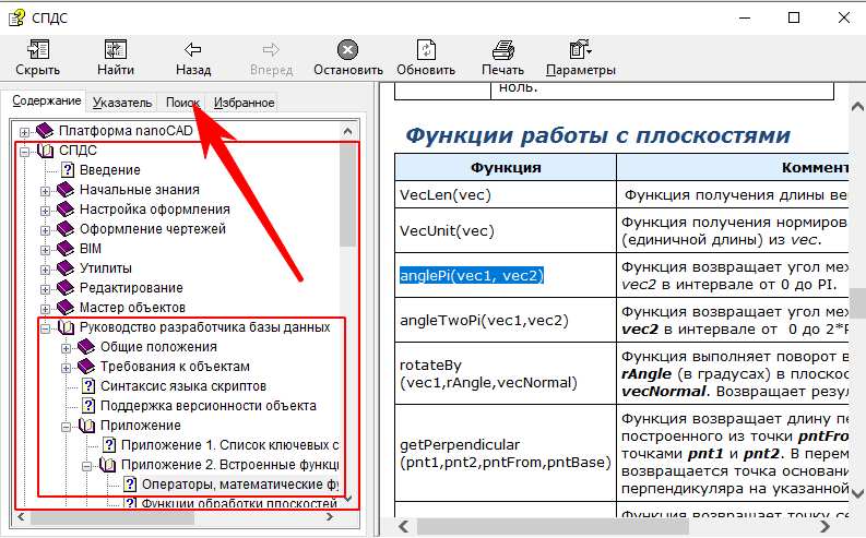

Как открыть эту справку?
У меня справка Нанокад открывается

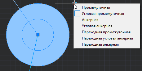

Я теряюсь. Что такое вращение? Вокруг чего? Относительно точки вставки?
Под роликом ссылки на данный объект
Относительно точки вставки. Видео прилагаю.

Проблема в том, что не меняются значения атрибутов на полке при переключении с помощью ручки в виде треугольника. Поэтому нужно с нуля переделывать блок в СПДС.
