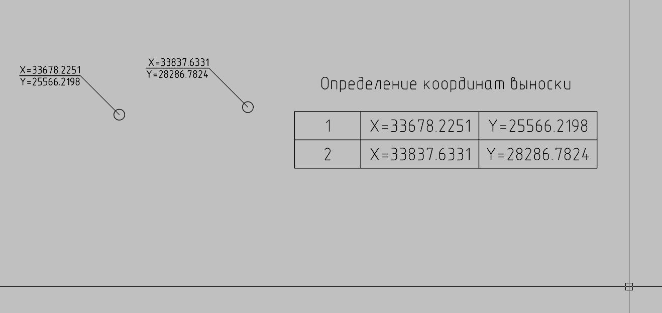

Ну если сантехнику нужны координаты Х и У то можно их автоматически выводить в выноске и таблице. Если так то могу выложить. Будет что-то такое
2 -
именно так, буду крайне благодарна)

Добавил в полезные дополнения
2 -
@Валентина , если у Вас нет СПДС, то можете просто скопировать таблицу и маркер @Siblis в Ваш документ и размножать маркер командой addCopy с опцией "Несколько"

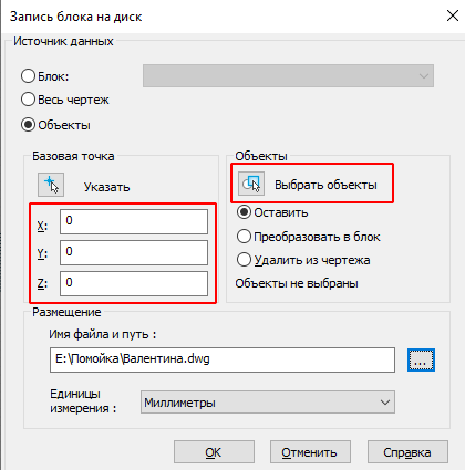

Сделайте wBlock, установите координаты в 0,0 и выберите блок
и вставьте таблицу из файла (на ваш вкус)

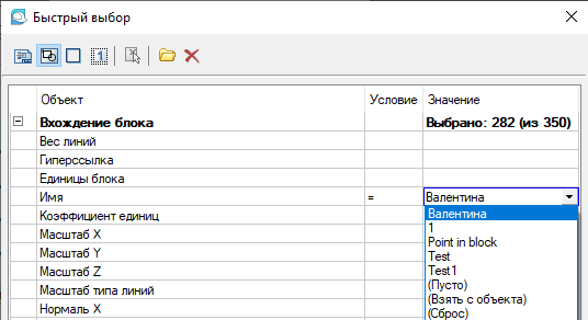

Если вам нужны именно колодцы, то зайдите в "Выбрать исходные объекты"
и укажите имя Вашего блока
Расставить выноски тоже не проблема, но в примере (аттач под роликом) реализовано в 24.1, но пользоваться уже можно

В качестве альтернативы можно использовать другой метод, основанный на использовании стандартного элемента DWG - мультивыноски с программным заполнением содержимого. Использование преполагается в два действия: нанести мультивыноски (предварительно настроенные и отрисованные как хотелось бы) в необходимых местах любым доступным методом (копирование, смещение, размножение), а затем запуск скрипта (команда GEO_KOORD) из аттача с указанием мультивыносок , в которых необходимо отобразить координаты. Возможен предварительный выбор - сначала выбрать группу элементов, а потом запустить скрипт.
Недостатками этого метода являются необходимость запуска скрипта после изменения положения выносок (автоматического обновления не предусмотрено), а также доступность этого скрипта в системе. Преимущества у этого метода тоже есть - результирующие объекты (мультивыноски) являются универсальными для кад-систем и максимально простыми, в файл не вводятся никакие дополнительные элементы, а также универсальность самого скрипта (будет работать и в АС, и в нане)…
