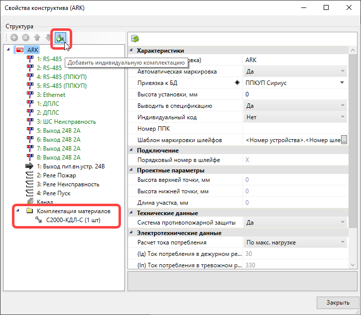

Подключение С2000-КДЛ-С к Сириус
Лучший ответ

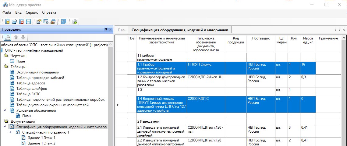

На данном этапе развития nanoCAD ОПС не работает с модульным оборудованием.
Для учета С2000-КДЛ-С нужно в сам Сириус добавить шлейф, он там уже есть, ДПЛС2, который как раз и присутствует для возможности расширения Сириуса. А сам модуль С2000-КДЛ-С нужно добавить в Сириус как индивидуальную комплектацию.
