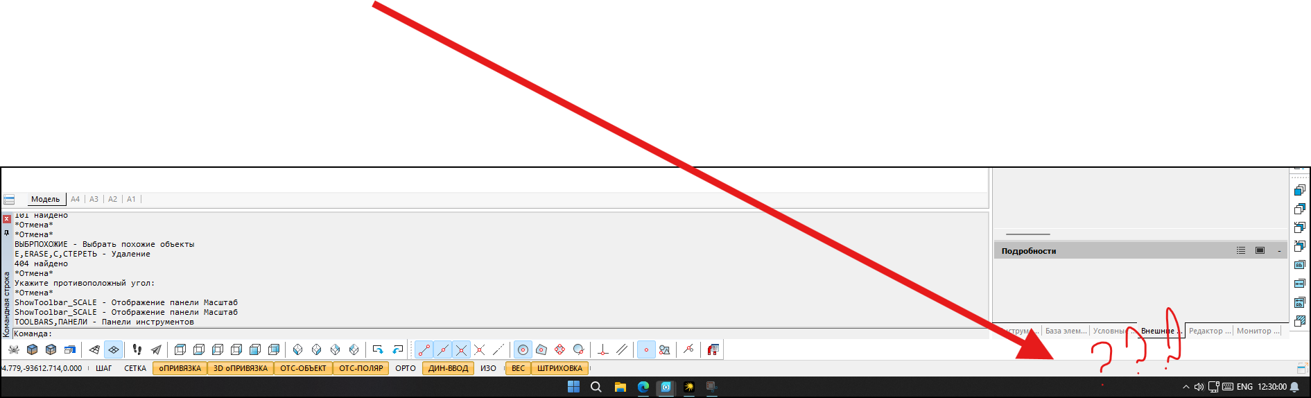

Сидел я, значит, работал и программа резко закрывается, следующие запуски завершались таким окном (где никакие функции не работают), которое закрывается только через Диспетчер задач.
black_box я не нашел
всё что нашел: NCSS лог (во вложении)
там же приложил InDebMon лог выполненный при след запуске

Была тема.. Значки внизу пропадают если когда нанокад делает восстановление или конвертацию базы..
Что это такое и зачем, а так же что вызывает этот процесс разработчики молчат как белка об лед.
Изредка имеет место быть
