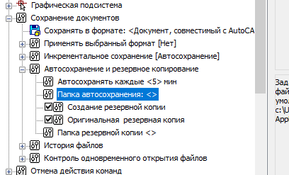

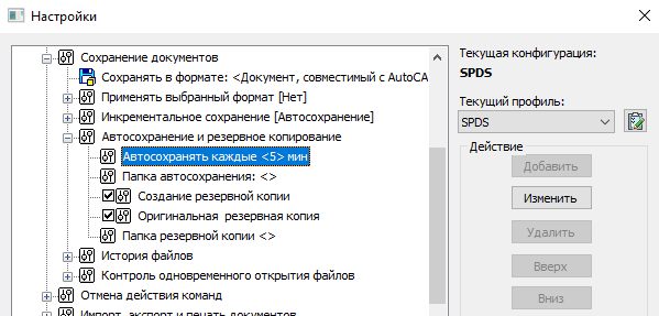

Заинтересовала тема. Зашла, открыла чертеж для редактирования. В настройках стоит птичка для автосохранения. Путь по-умолчанию в локальную папку "Local\Temp" текущего пользователя. После того как прошло 5 минут работы, сработало как и положено автосохранение. В папке автосохранения появился автосохраненный чертеж. Если вдруг вырубится компьютер, то автосохраненный файл останется. Но в конце работы я вышла без сохранения и на вопрос сохранять ли, ответила отрицательно. И автосохраненный файл удалился. В Автокаде можно было в таком случае найти автосохраненные файлы с датой в имени и восстановить хоть какую-то версию пропавшего чертежа, хоть и не самую последнюю.
Вы ошибаетесь, Irina. И в Автокаде и в нанокаде алгоритм одинаковый по отношению к несохранению -
Не сохранил, - значит так нужно пользователю и файл автосохранения пропадает автоматически (проверьте в AutoCAD).
Зато в nanoCAD есть возможность вести историю файла, только нужно прописать папку и выбрать кол-во версий, тогда при работе с файлом всегда останутся хоть какие-то наработки.
3 -
А вот, если комп вырубится внезапно или еще какой глобальный сбой, то вы найдете свой автосейв с папке, которая задана в настройках.
Советую прописать свои папки для Автосейвов и Истории, т.к. папка Temp имеет место переполняться, и от этого сильно зависит работоспособность программ.
