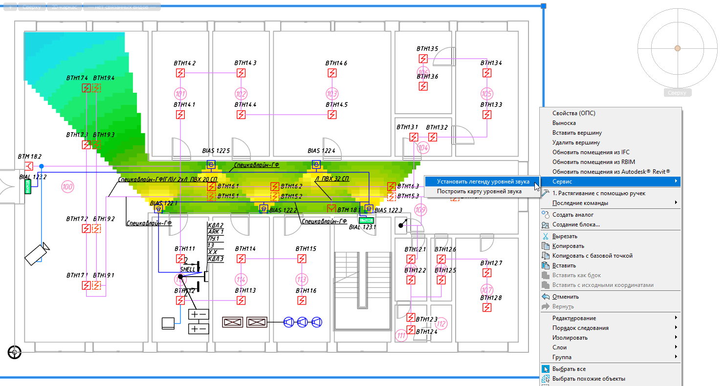

Как сделать карту уровней звука как в рекламе nanoCAD?
Лучший ответ
Команда по установке легенды находится в контекстном меню на контуре этажа.

Возможно у Влад_мира таже проблема что и у меня?
Ранее я уже писал - карта получается, все замечательно, а вот легенда никак не строится.
Хотя заметил интересный момент:
- когда создается карта уровня звука например 10 помещений
- при выделении всех карт отображается, что выбрано 11 объектов
А вот легенда нигде и никак не отображается - уже все перепробовал :-((
Все так делаю - не появляется эта легенда и все тут.
И масштабы менял и СПДС отключал и скрытые слои смотрел.
Ничего не помогает и никакой ошибки…. просто типа "Ок" и все. А по факту полный ноль.
