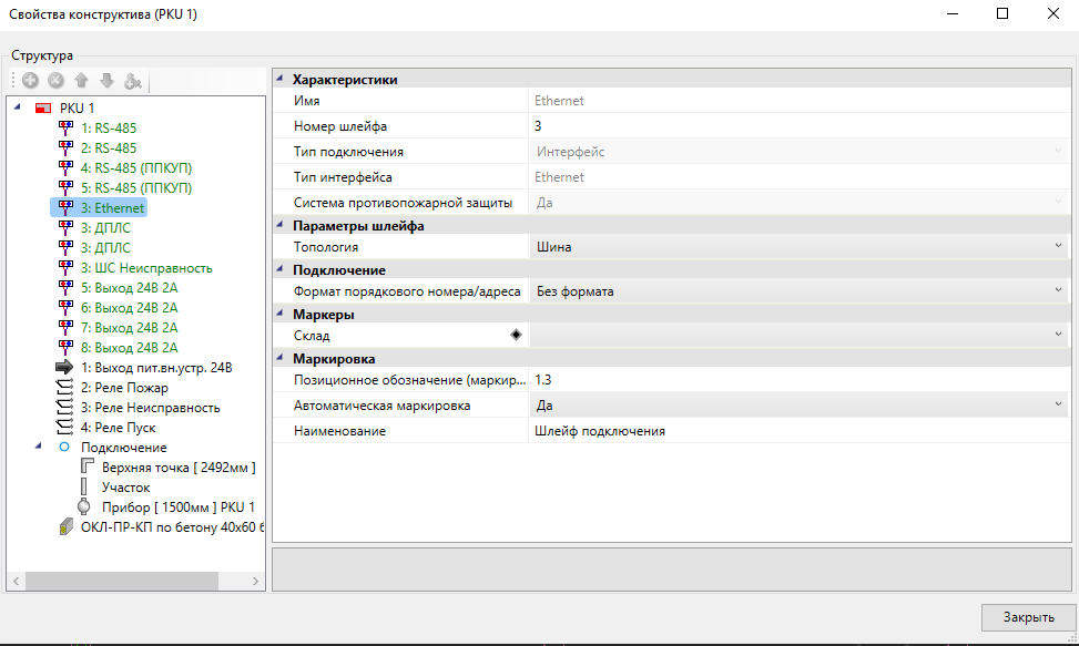

Здравствуйте.
Пытаюсь выполнить подключение Сириус к коммутатору SW-108 производства Болид по линии Ethernet, не получается. Уже в коммутаторе тип подключения "Порт" поменял на "Интерфейс Ethernet", всё равно не подключает, ругается… Подскажете, пожалуйста, как выполнить подключение Сириуса к коммутатору?
Заранее спасибо большое за ответ!

В Сириусе есть интерфейс Ethernet и в SW-108 есть интерфейс Ethernet. По ним и надо вести подключения. Порты в коммутаторах нужны для подключения устройств (видеокамер).

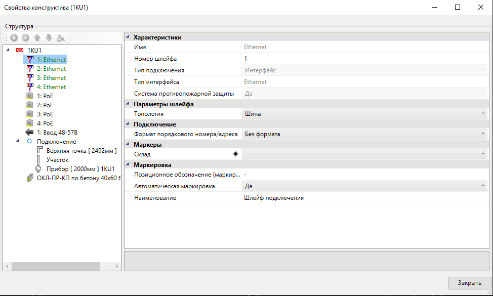

У меня, оборудование, загруженное с базы данных Болида, но при подключении ругается, что устройство не содержит подходящих подключений типа "Интерфейс". Я решил использовать другой коммутатор, SW-204, так с ним тоже ничего не получается.
хм… проект присылайте, посмотрим, что не так с интерфейсами

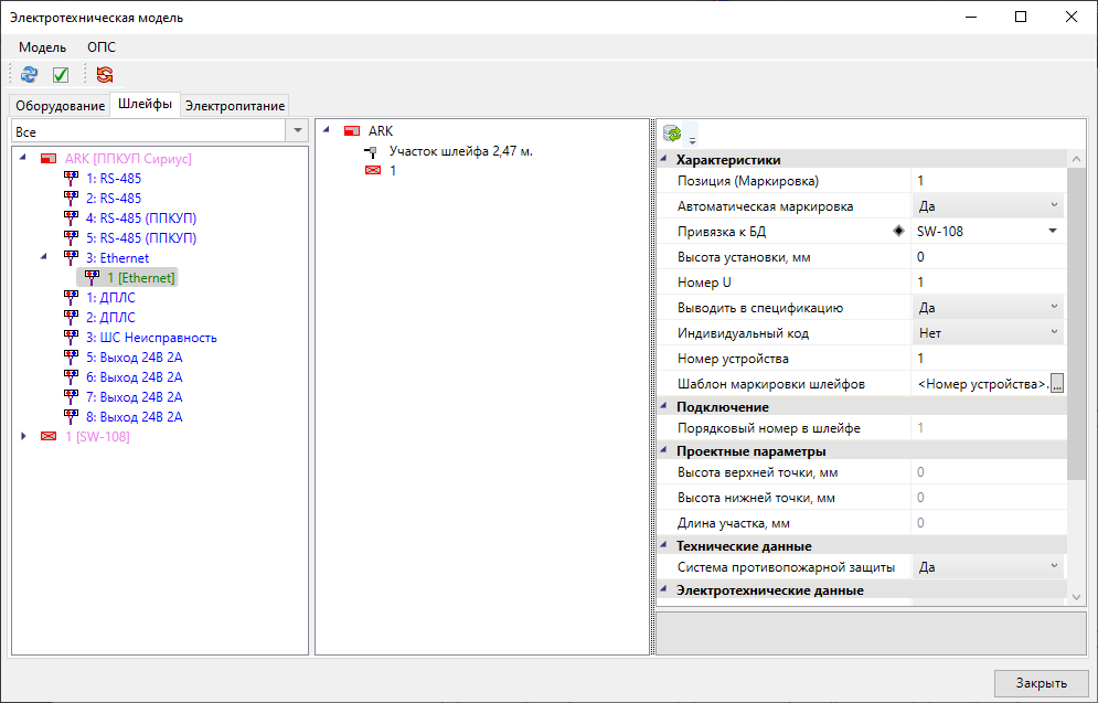

Проблема решилась. Удалил Сириусы и коммутаторы с планов и заново нанес. Подключение прошло.
Максим, Спасибо Вам за помощь!!!
Не за что.
В данном случае, скорее всего, сыграл такой момент, что если устанавливать приборы из БД и не менять параметры этих приборов и параметры подключений в этих приборах, то все хорошо. Но если начать менять какие-либо параметры, то приборы и подключения начинают "жить своей жизнью", т.е. они становятся другими приборами и подключениями, отличными от заданных в БД.
