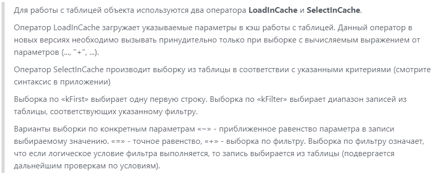

Для работы с таблицей объекта используются два оператора LoadInCache и SelectInCache.
Оператор LoadInCache загружает указываемые параметры в кэш работы с таблицей. Данный оператор в новых версиях необходимо вызывать принудительно только при выборке с вычисляемым выражением от параметров (..., "+", ...).
Оператор SelectInCache производит выборку из таблицы в соответствии с указанными критериями (смотрите синтаксис в приложении)
Выборка по «kFirst» выбирает одну первую строку. Выборка по «kFilter» выбирает диапазон записей из таблицы, соответствующих указанному фильтру.
Варианты выборки по конкретным параметрам «~» - приближенное равенство параметра в записи выбираемому значению. «=» - точное равенство, «+» - выборка по фильтру. Выборка по фильтру означает, что если логическое условие фильтра выполняется, то запись выбирается из таблицы (подвергается дальнейшим проверкам по условиям).

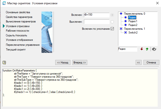

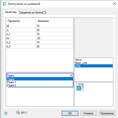

Есть форма, в ней есть "Поле со списком", где перечислены строки. Этим строки являются ключами. Им должны соответствовать определенные значения для вывода в Utext на чертеже и в свойства объекта.
МожноНужно сделать таблицу вставить на форму0 -
Точнее даже так:
Значения которые соответствуют ключам не должны отображаться в форме.
Значит нет такого
Хотя чего это я
BFLD, check1, "Switch2", RADIO, radio1,"Радио", "Радио1", "Радио2",
Что представляет собой кэш таблицы объекта? В документации не совсем понятно как работает LoadInCache и SelectInCache.
Более развернуто не смогу ответить:
Это ровно то, что делает "Таблица с фильтрацией" на форме или в секции VFLD (UniDialog)
VFLD, rB,"rB", rL,"rL", rL1,"rL1", rH,"rH", rL2,"rL2", rL3,"rL3",rD,"rD",
Показано на примере уМаркер, но стандартные объекты так же работают с таблицей.
