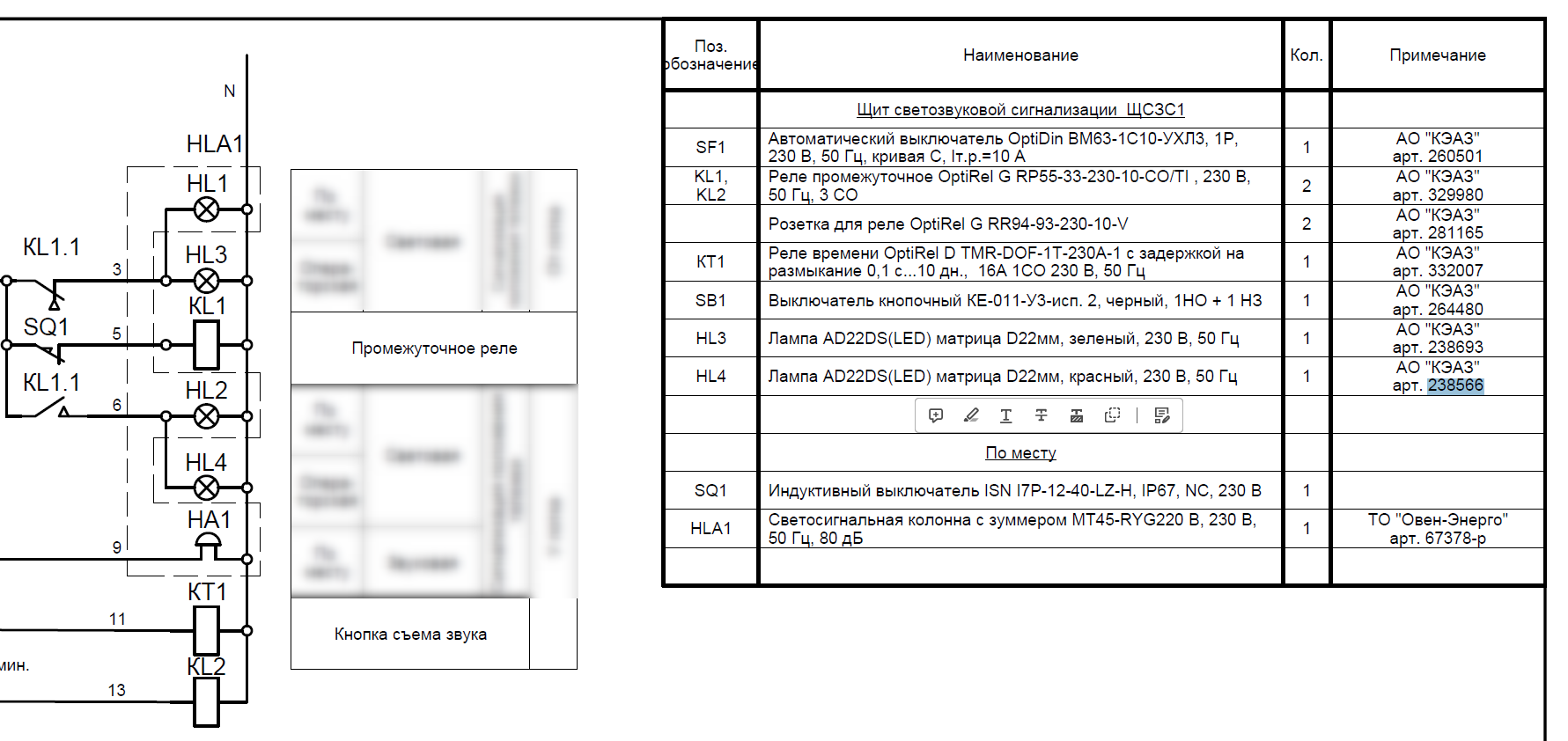

Специя созданная вручную:

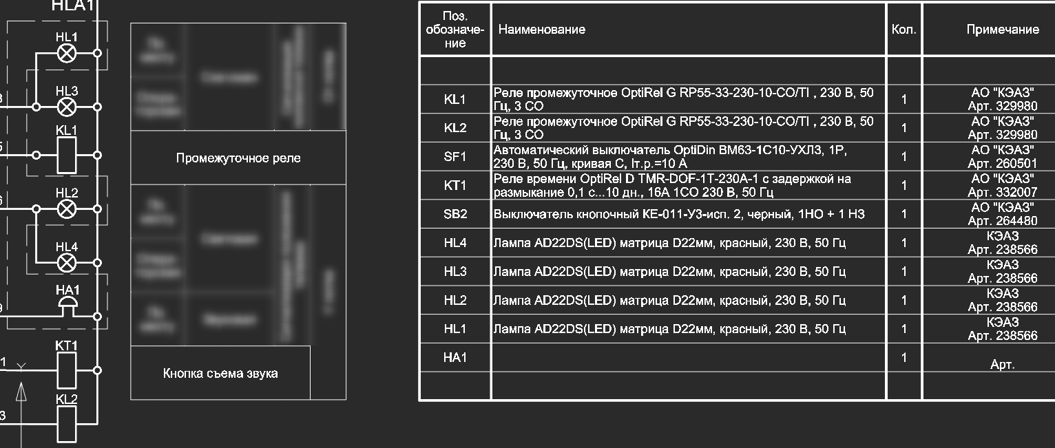

Сгенерированная Специя:

1. Спецификация размещена в пространстве листа. Как указать, что собирать данные нужно из пространства модели? 2. КL1, KL2 - одинаковые реле. Я смог сгруппировать, чтобы в одну строку записались. Как настроить, чтобы обозначения вывелись через запятую? А в графе количество была сумма встречающихся на чертеже реле данного типа? 3. Для реле необходим заказ Розетки. Как можно реализовать в блоке это? Есть возможность добавить в блок чек-бокс? Эта розетка должна выводится в Специю именно в следующей после реле строке. 4. В заголовке указан щит, где установлена аппаратура. Чтобы он заполнялся, следует добавить атрибут "Место установки", верно? Можно будет отформатировать, чтобы привести к виду с первого Скрина? Также поступлю и аппаратурой "По месту"…
