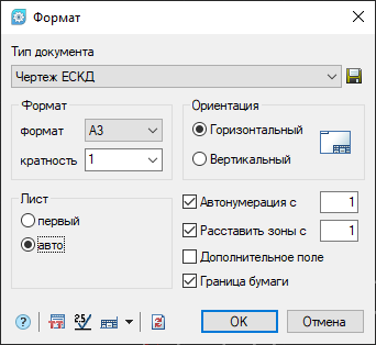

Ранее, в предыдущих версиях у форматов была возможность начать нумерацию листов с любой цифры. было поле "Начать нумерацию с…"
Позже ее по какой то причине удалили, непонятно зачем, но …
Ладно, смирились. Отключаем автонумерацию и проставляем номера листов в ручную.

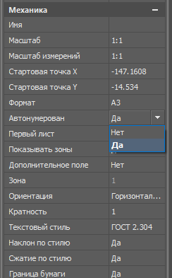

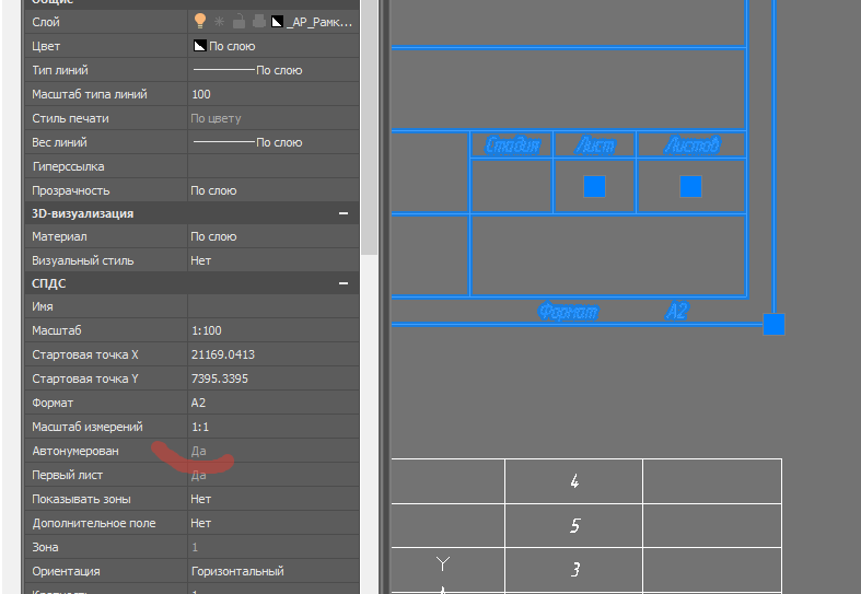

Но объясните мне, за каким лешим Вы в 24 версии совсем отключили возможность управления автонумерацией ???
Почему в окне настроек нет автонумерации? Причем в свойствах то она есть, но….изменить ее значение НЕВОЗМОЖНО. Это как понимать?
Как у Печкина, у меня есть посылка, но я вам ее не отдам?
Верните пожалуйста полный функционал управления форматами или скажите как это сделать.

В Механике ничего не отключали.

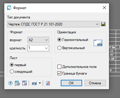

Здравствуйте!
Уход от автонумерации был «плавным». Сначала была удалена опция из диалога редактирования формата, а после заблокировано и свойство в инспекторе.
Вернуть опцию обратно невозможно.
Для нумерации форматов рекомендовано использовать команду «spnumobj - Нумерация объектов».
Для отключения уже включенной опции воспользуйтесь версией СПДС 23.1 или более старой.
