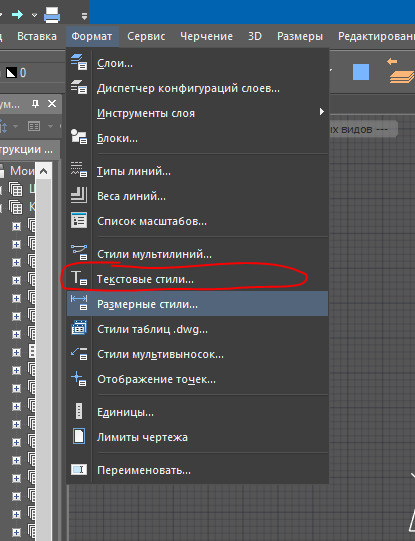

Не загружается окно Менеджера текстовых стилей
Добрый вечер UserNanoCad !
Так происходит в любом файле dwg ? А, например, Размерные стили открываются ?
Добрый день.
Происходит в любом файле даже в новом. Размерные стили открываются.

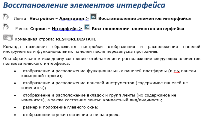

Рекомендую выполнить Восстановление элементов интерфейса nanoCAD для начала:
Отпишитесь, пожалуйста, если такое решение поможет или не поможет.

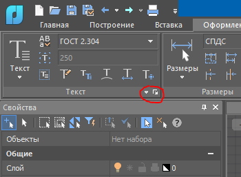

Сделал "восстановление элементов интерфейса" через команду RESTOREUISTATE. Все настройки интерфейса сбросились. Однако проблема не ушла.
При нажатии так же ничего не происходит.
Команда СТИЛЬ не помогает, ровно так же как и ДИАЛСТИЛЬ, СТ, STYLE.

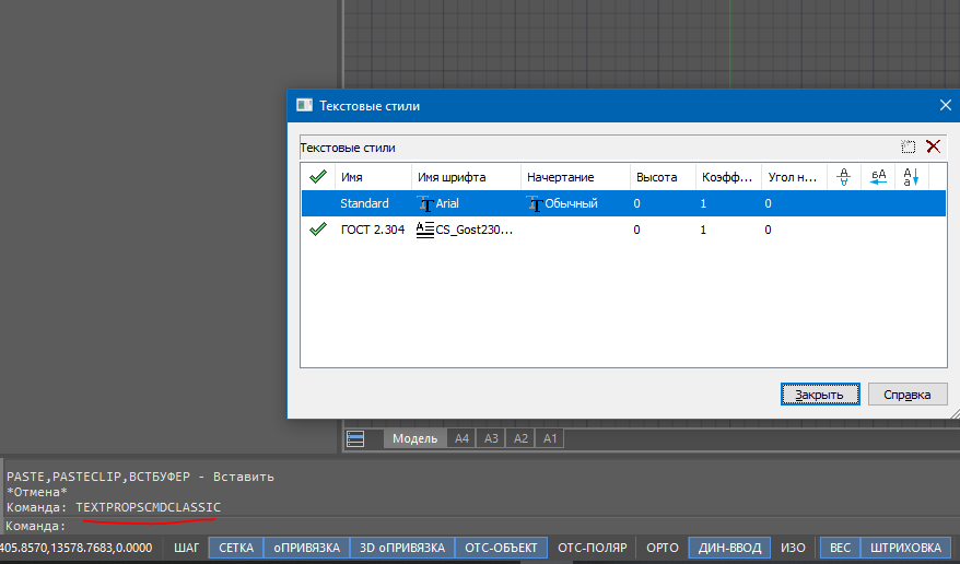

P.S. помогла команда TEXTPROPSCMDCLASSIC. Открылось окно.
Однако интерфейс и другие команды так же не работают.

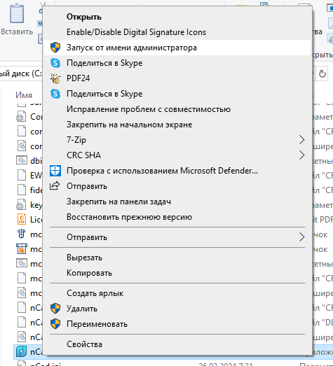

Запустите nanoCAD "от Имени Администратора" (возможно, понадобится пароль администратора, если вы в организации и у вас обычные права user(а)). Если в таком режиме все будет работать, то попросите пересоздать вашу учетку.
На данный момент только на моем компьютере имеется NanoCAD. У меня есть права администратора и устанавливал данное ПО я сам.
Запуск от имени администратора не помог.
