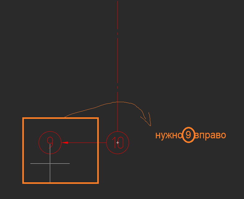

Подскажите пожалуйста, возможно ли в СПДС сделать "Указатель ориентации оси" вправо с уменьшением. Подробно на рисунке ниже:
После простановки, выключить "Автоимя" и ввести свое значение - не решение. Возможно ли, сохранив автонумерацию, изменить уменьшение числа вправо?

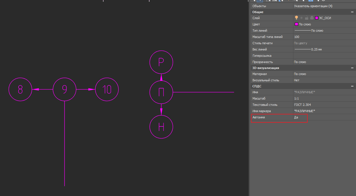

Так?
Нет

включи автоимя
корректно ж нумерует

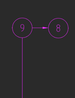

Нужно вправо 8.
тогда руками
Теряется автоматизация

Здравствуйте!
На данный момент такой вариант указателей возможно установить только вручную.
После реализации простановки осей справа налево появится возможность простановки указателей автоматом, на это уже существует задача.
Работа над ошибками и пожеланиями будет проведена в 24.2, или до НГ не ждать?
Думаю, это только в NC25 появится (если не забудут). Хотя с другой стороны - "вправо" не по нормам, но сейчас допускается во большинстве случаев.
