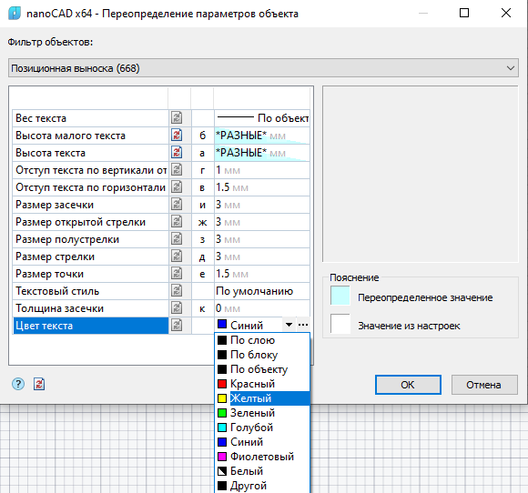

Если нановские выноска (объекты) то _PR
Команда: PR
PR,ПЕРЕОПАРАМ - Переопределение параметров0 -
Спс. попробую
Не работает
пишу _PR
Далее выделю элементы
Далее ВВОД
Далее выдает сообщение - Нет подходящих элементов0 -

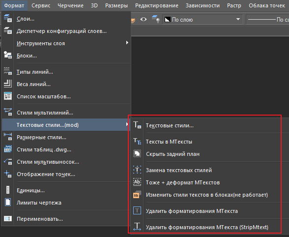

Собрал все в кучу
https://doctorraz.blogspot.com/2024/05/drztools-nanocad-mod.html
… "Собрал все в кучу: https://doctorraz.blogspot.com/2024/05/drztools-nanocad-mod.html" -
Спасибо!!! Нужные дополнения!
Дистриб в моем загашнике от 02-05-2022 с русскими комментами возможно свежее
См. также
Не завелся на NC24.1 (7731) - но очень нужен.
"ошибка: неверный тип аргумента: STRINGP: nil"
аналогично, в этом сборнике рабочий
