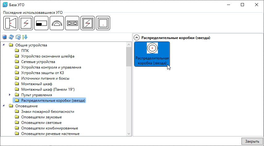

многопарный кабель для нескольких разных шлейфов охранной сигнализации
Только с помощью распределительных коробок. В программе они называются Распределительные коробки (звезда), как раз отвечают за объединение и разделение шлейфов в одном кабеле.
Подробнее можно узнать в видео на нашем канале:
https://youtu.be/gBHGtbQquKs?si=DcWkCuCGG4AGAZUi
Не разобрался как правильно подключать оповещатели к РУПОР-300 с применением коробки так чтоб еще и в структурной схеме всё отображалось ровно как задумано.
Если нужны коробки на структурной схеме, то они не отображаются, т.к. не являются функциональными элементами системы. См. ГОСТ 2.701-2008. Схемы. П. 4.3 Таблица 2.
с многопарным кабелем собирающим девайсы на разные линии связи в пучке жил и коробками решение конечно типа "костыли" . приходится девайсы разных шлейфов как бы к одному приборному подключать а потом вручную править номера шлейфов у девайсов на плане, в таблицах, допиливать структурную схему. тоже костыли.
С коробками всегда непросто было, слишком большая вариативность подключений. И претензии к структурной схеме… Это ж, не принципиальная и не подключений… Какие коробки?
