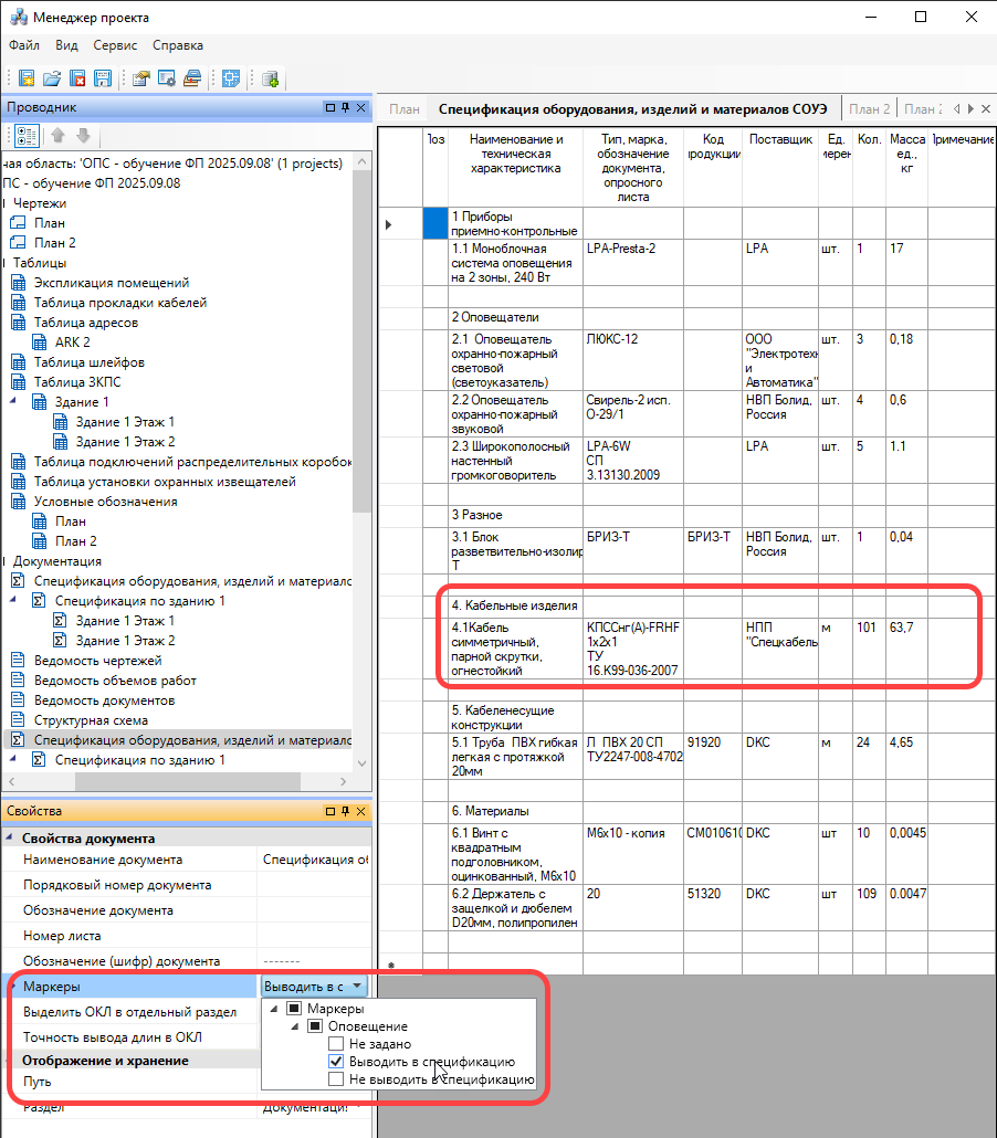

- У меня почему-то не выводится отдельно лоток, хотя он отмечен как СКС и в настройках выгрузки это отмечено. Это нормально?
Он появляется в спецификации, если выбрать все опции, но исчезает, если выбрать только СКС, хотя он полностью помечен этим маркером.

- По поводу создания спецификации по маркерам: это не нормально. Поправим.
- По поводу нумерации разделов и подразделов спецификации. Такая нумерация допускается ГОСТ 21.110-2013 п.4.7. В графу Поз. вносят позиционное обозначение на чертеже, или как в программе, маркировку оборудования. Если нужно раздел спецификации вынести в графу Поз., то править нужно шаблон формирования, который доступен по контекстному меню. Здесь в форуме долго расписывать алгоритм редактирования. В приложенном файле пример того, что нужно поправить.

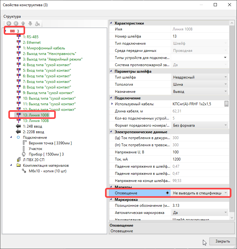

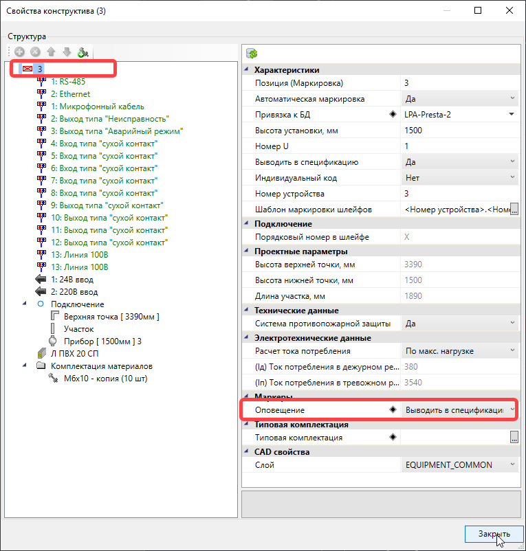

Обнаружил (как обычно после люлей), что кроме кабеля в спецификации по маркерам не учитываются так же КНС и некоторые материалы почему-то, хотя выбор маркера у этих элементов есть.
Правим!
Такая же картина, как описал Wagner, но с КНС и в Нанокад Электро. В проекте трубы (КНС) отмаркированы как "заземление", но в спецификации менеджера проектов отражаются только элементы стержневых заземлителей с этой маркировкой и, почему-то, кабель (без маркера "заземление"), а труб - нет.
По Электро не скажу, но в ОПС и СКС проблема поправлена, будет в 25 версии.
