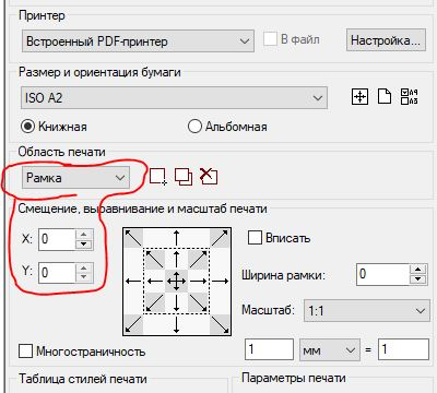

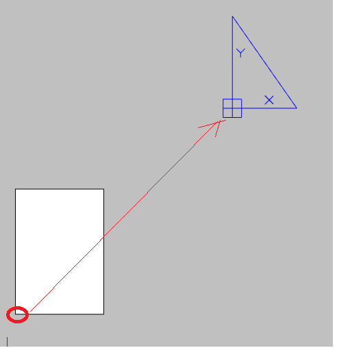

Подскажите пожалуйста, почему после задания в окне "Печать" принтера (встроенный PDF), области печати (Лист, x,y= 0,0) область печати смещена от 0,0 СК в Листе?

    Покажи настройки печати
    А лучше файл чертежа
    Настройки печати сделаны руками или программно?
  • Вижу такое расположение, как на рисунке и хотелось бы программно установить настройки печати (для разных форматов).

    Но не получается то , что если изначально в Листе в настройках печати для области печати было, например, x=100, y=150, то не применяется 0,0?
    Как сбросить:
