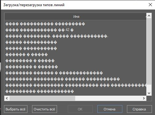

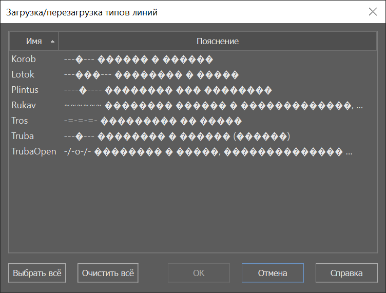

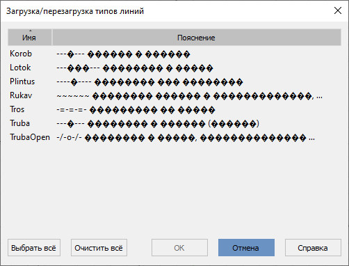

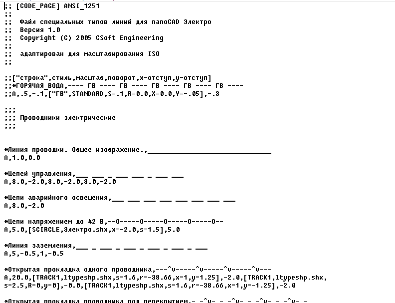

Нашлось решение? Недавно обновился до ОПС 25 версии и выскочила та же проблема. Причем нанокад не может подгрузить линию даже из собственного файла Электро.lin, который создает при установке программы. Проблема с кириллицей в описании типа линии. Пока лечу костылем, переименовывая в файле нужные типы в латиницу и тогда все подгружает. Ну а в 24.1 и 23.1 все нормально при этом.
какая кодировка файла *.lin?

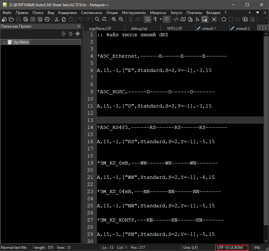

попробуй перекодировать в UTF-16 LE c BOM
Попробую перекодировать, но дело в том что это по идее родной файл нанокада. Он его сам создает при установке в папке c:\Program Files\Nanosoft\nanoCAD BIM ОПС x64 25.0\Shx
Кодировка ANSI_1251.
выше я писал, что у нано 25 была бага, в последней версии это пофиксено
т.е. если ты пытаешься настроить в сборке с багом, то решения нет, обновляйся
Вот специально вроде подождал с переходом ))). Спасибо гляну версию. Попробовал по твоему совету перекодировать файл в UTF-16 LE c BOM. Заработало как надо.
