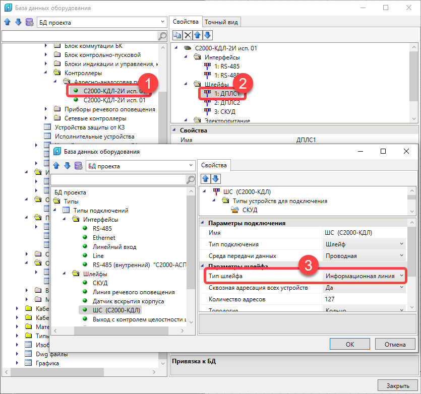

Настройки шлейфа везде одинаковые как на картинке.

Так нужно посмотреть на свойства извещателя в БД. Может у него установлен "Тип шлейфа" адресно-аналоговый.

Да, у извещателей была адресность адресно-аналоговый.
Поменял на адресный и все заработало. Спасибо!А как у прибора добавить шлейф в который можно будет подключать извещатели с адресно-аналоговой адресностью?
У шлейфа должен быть "Тип шлейфа" в значении "Информационная линия"
