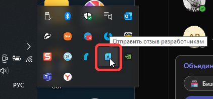

Почему вы не пишите об ошибках в ТП?
Или есть сервис по отправке отзыва напрямую разработчикам, можно и его использовать.
