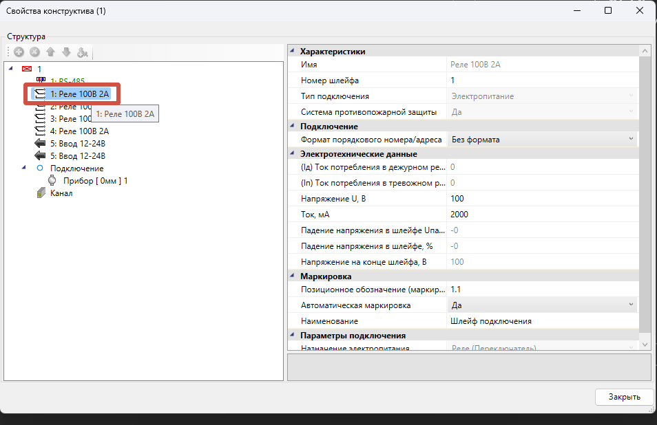

Если вы подключаете через "сухой контакт", который обозначается в программе как на скриншоте, то контроллер не будет учитываться в системе питания РИП.
В этом и проблема что через сухой контакт подключаю nanocad почему то считает как потребитель
Посмотрите проект из четырех приборов, РИП - контроллер - УДП - замок. Подключение УДП и замка
через сухой контакт контроллера. Контроллер нагрузку на РИП не дает.
