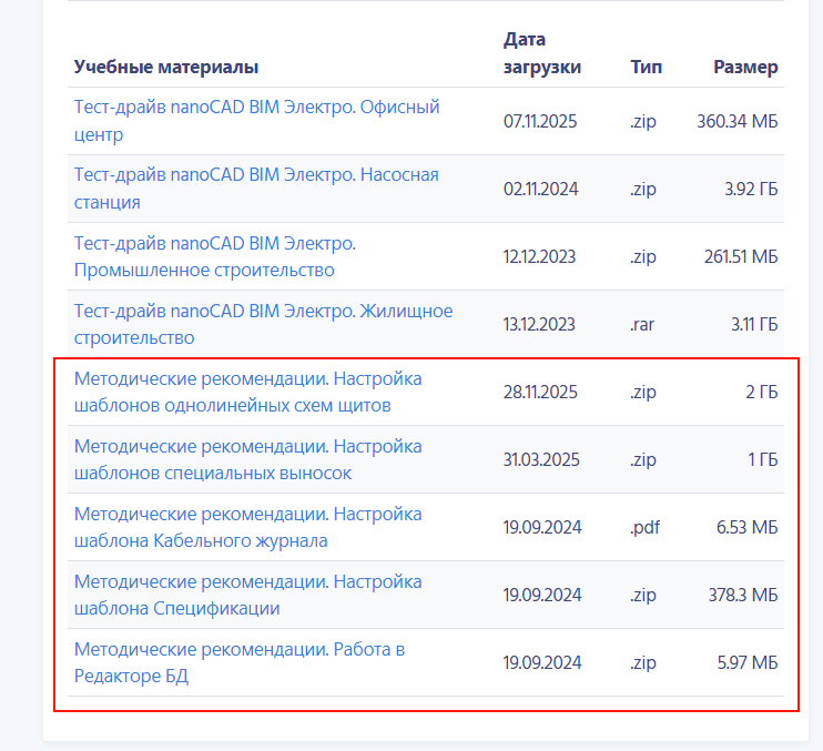

  3. Мы стараемся последние годы создавать дополнительные учебные материалы (методические рекомендации) по работе с шаблонами, базами данных совместно с нашими фокус-партнерами, ознакомиться с ними можно в личном кабинете на странице продукта

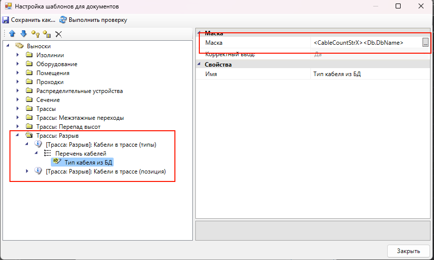

9. Спец. выноска есть для разрыва трасс, вы можете создать свой шаблон
Спойлер: выноска разрыв
Исправьте, пожалуйста маркировку разрыва трасс… А то вместо наименования разрыва выводит “Трасса: Разрыв”, давно уже беда такая
Спасибо, сделаем
