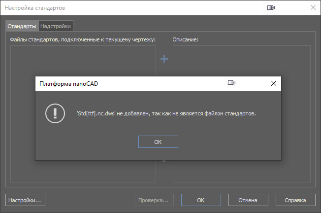

В 26 версии перестал работать инструмент проверки стандартов, не воспринимает файл *.dws, никакой, ни созданный в AC (рабочий для всех версий NC до 25 включительно), ни созданный в NC25, ни созданный в NC26.
Но если сохранить чертёж в NC25 или в AC с «подключённым» стандартом, а потом открыть в NC26? то проверка в NC26 выполняется. Очевидно проблема именно в «подключении» стандарта к чертежу.
Здравствуйте, попробуйте убрать точку в имени файла и повторно подключить dws файл. Обращение передали разработчикам РМ78302. Спасибо!

Здравствуйте!
Да, если убрать точки то файл подключается, но это прямо таки странное условие, при том, что в 24 версии эти точки не мешали.
